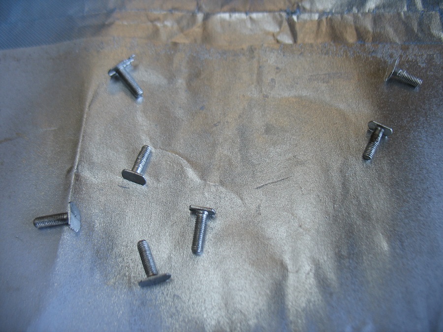

oui, mais il faut les "clous" enfin led fixations...
là je sais pas comment ça tient ?
Re: Baguette en alu de finition selle malaguti
bonsoir
ça tient avec des vis qui ne se trouve plus
mais que l'on peut refaire sans problème avec des vis cruciforme de de 3 mm
chauffé aplatit et te meuler pour mètre en forme !
ont voit la selle fini avec ce profil ! , le resultat et satisfaisant meme s'il et un peu plus petit
cordialement
cordialement
https://i.servimg.com/u/f27/16/17/66/57/selle_10.jpg
https://i.servimg.com/u/f27/16/17/66/57/selle_11.jpg
https://i.servimg.com/u/f27/16/17/66/57/selle_12.jpg

En effet les vis se trouvent assez facilement je pense mais moi je me les faits avec des petites vis que je meule pour faire un plat.

le probleme de meuler une vis c'est que rien ne l'empeche de tourner sur elle meme !
