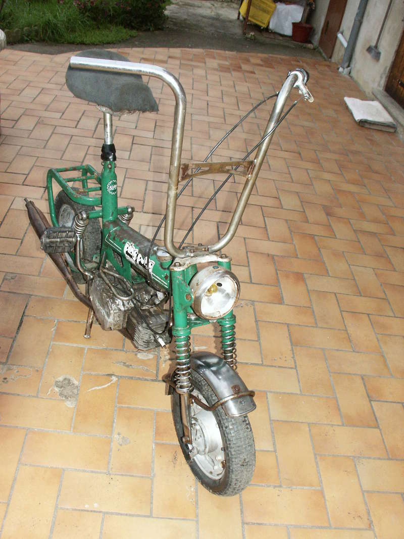

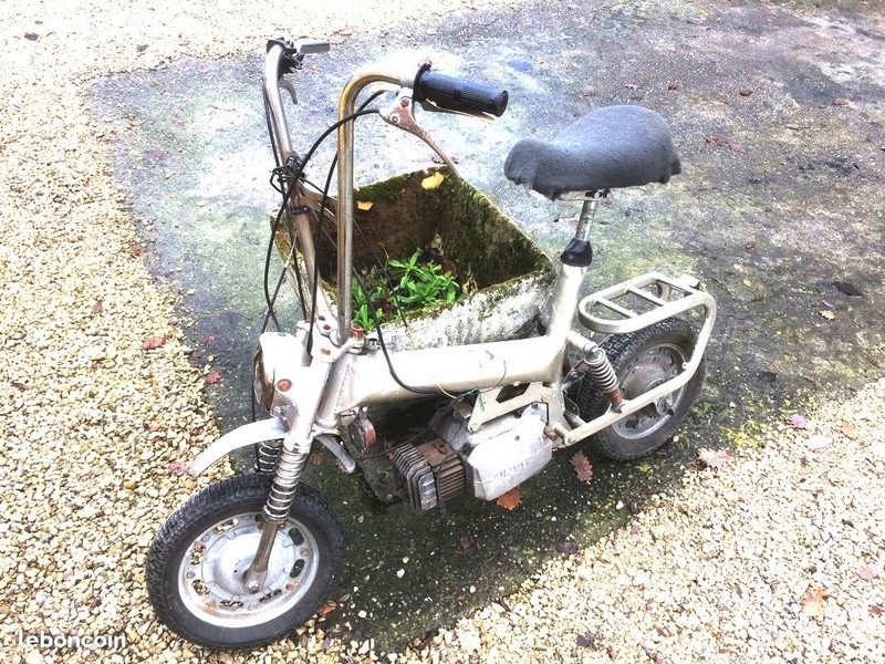

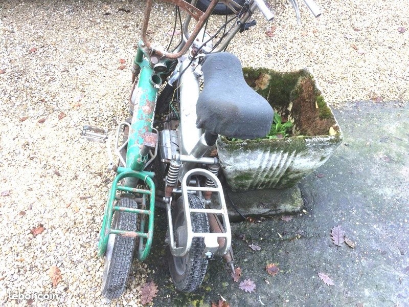

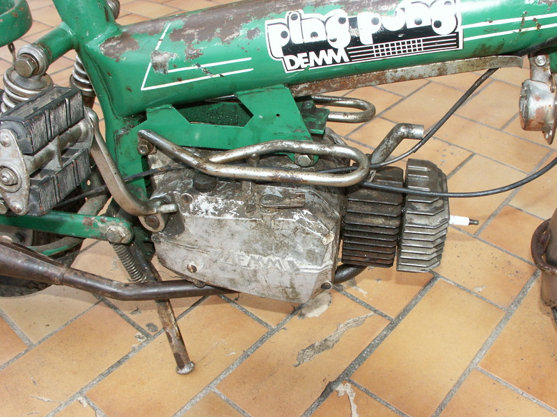

Bonjour, suite à un échange , je viens de rentrer ces deux Demm Ping Pong , au premier abord , le gris est le plus propre, mais au premier abord seulement , en effet, la patte qui supporte le pot est cassée, les arrêts de béquille aussi, sans parler du support de garde boue arrière et de la plaque constructeur manquante; le moteur a pris salement l'eau, je vais donc refaire le vert dont le moteur est aussi gommé mais de façon moins grave et dont le cadre malgré de la rouille superficielle est plus sain , et cela,  en prenant les pièces bonnes sur le gris (bas de fourche chromés en bon état, amortisseurs arrières, guidon  , selle , roues , ect), il me restera  à trouver un garde boue arrière, un carbu  , une chaîne et un volant magnétique

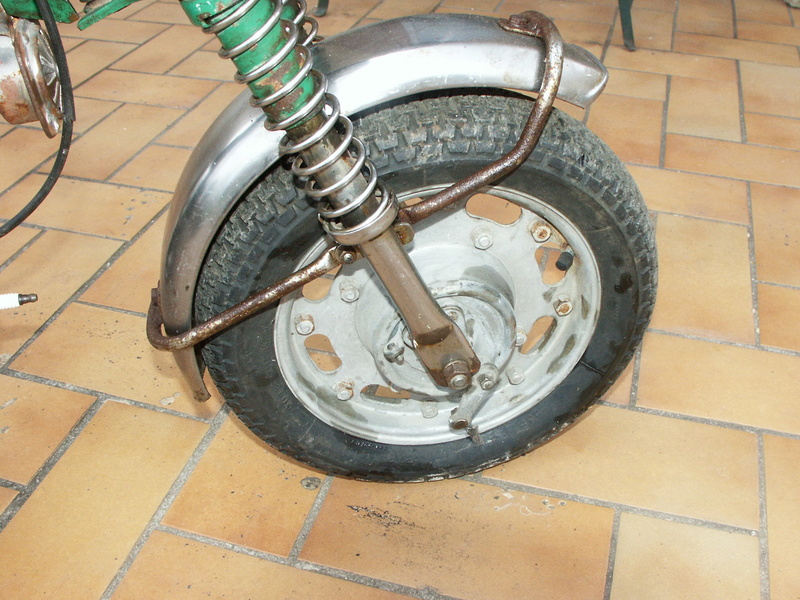

j'ai remonté les bonnes pièces du gris sur le vert (montage à blanc) . le moteur du vert était à peine gommé, je l'ai dégrippé facilement cet après midi
il ne me manque plus que un garde boue arrière , le pare chaîne que je refabriquerais , ressouder le support de feu arrière et refaire le support de garde boue arrière, et un carbu et enfin tout redémonter pour le repeindre,
et réviser le moteur (joints spy)Demm PIng Pong Pict0610

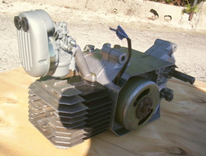

Pour le moteur (identique au Smiley) il y a un éclaté dans ce sujet du forum
https://50cc.forum-actif.eu/t5036-demm-moteurs-et-cyclos-2-temps-eclates-et-documentation
