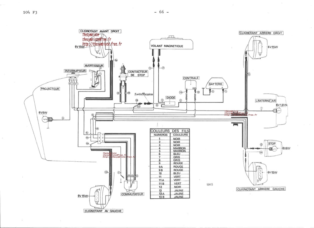

et pour finir un schéma électrique pour 102  103 avec clignotant ..... je ne le garantie pas car c'était dans un sujet d'un forum

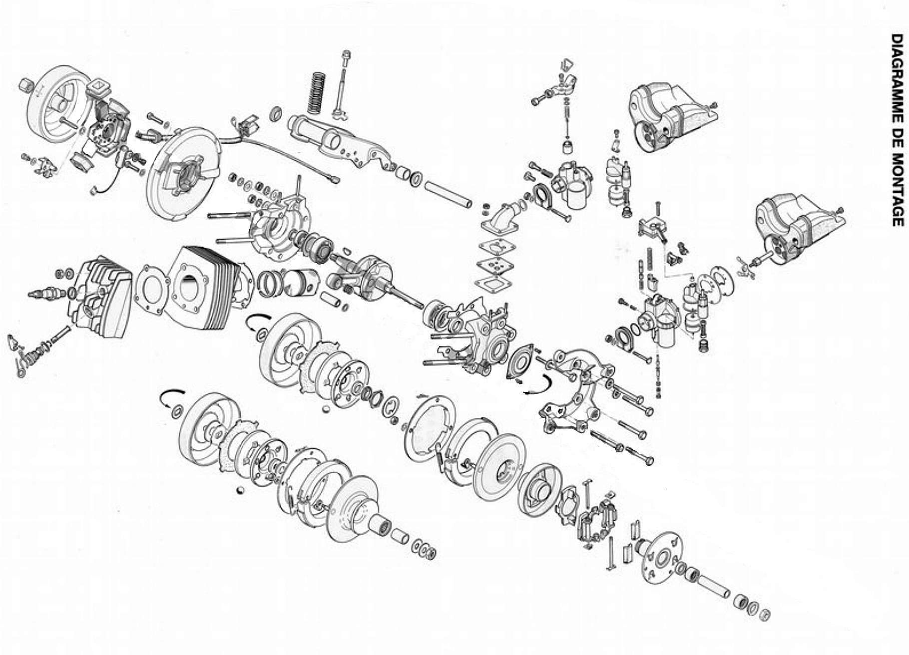

+ un éclaté moteur 103 à clapet
Nouvelle arrivée, novice de la motocyclette !!! Peugeo17
Je pense qu'avec tout cela tu devrais pouvoir te lancer dans le démontage Very Happy
