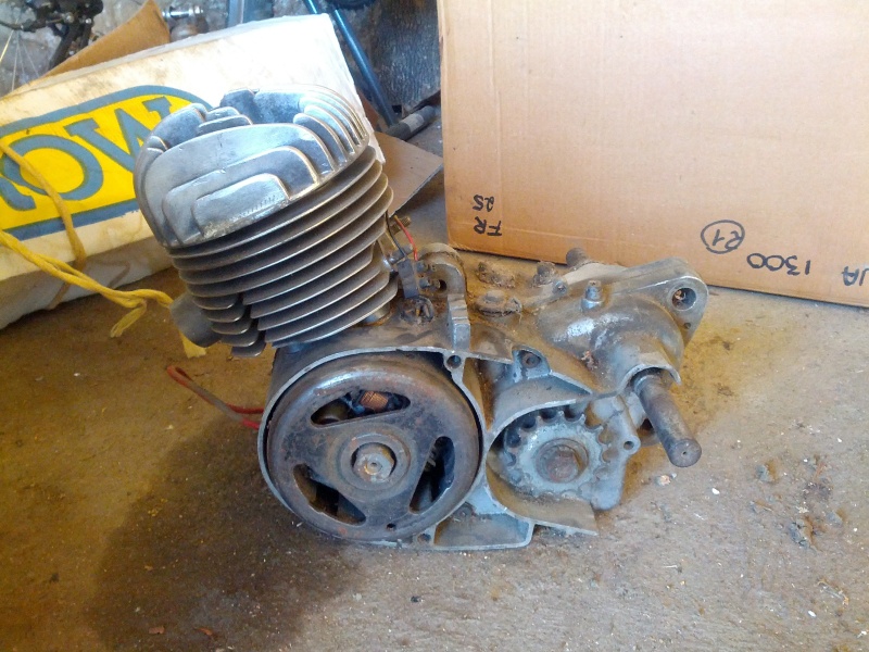

Merci à vous, pour l'instant il n'y a pas grand chose à voir, comme je l'ai dit elle est en pièces, dans des cartons. J'ai eu la chance d'avoir l'ancien propriétaire au téléphone (qui ne possède plus cette moto depuis plus de 20 ans...), il dit que le cylindre n'est pas d'origine, c'est un kit de l'époque qui marchait mieux que l'origine. Je trouvais bizarre parce que sur toutes les photos de SP737s le cylindre était carré, or le mien est rond.Flandria SP 737 Img_2012

Message  record Lun 20 Juin 2016 - 20:38
Salut et bienvenue C'est un moteur 5cv cyl. Alu et la boîte est à 4vitesses (provenance certainement d'une SP 537 5 S )sur la SP 737 S moteur 4,3 cyl. fonte les deux cyl .ne sont pas interchangeables

Message  record Mar 21 Juin 2016 - 14:54
Je ne pense pas c'est une certitude le moteur 5cv n'a jamais existé autrement qu'en 4vit. idem pour le carter de sélection vitesses (post une photo du carter)1èr vit.
cran vers le bas point mort puis 2 3 4 èmes vitesses

Message  Thomas54 Mer 22 Juin 2016 - 10:19
Exact! j'ai vérifié en faisant tourner l'arbre de sélection directement sur le moteur, il y a bien 4 vitesses! C'est le sélecteur dans le carter qui n'est pas précis, toutes les positions ne passent pas correctement. Je le démonterai pour sans doute nettoyer et graisser les articulations.
