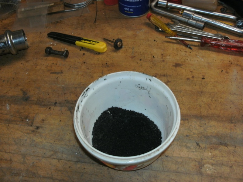

ça y est c'est fait !
Avec une brosse cylindre  diamètre 30 mm sur un axe souple fixé sur une perceuse, j'ai enlevé la calamine du 1er tube du tuyau d"échappement.
Decalaminer pot d'echapement Pict0636
puis nettoyage chiffon et  nettoyant de frein
Decalaminer pot d'echapement Pict0635
Decalaminer pot d'echapement Pict0637
la récolte
Decalaminer pot d'echapement Pict0640
prêt à repartir
Decalaminer pot d'echapement Pict0642
une fois décalaminé l'emboitement de la partie 1 et 2 sans problème avec graisse blanche. entre parenthèse Moped  sic" pour les 15 centimétres à rentrer dans le pot" l'expression est a retenir... Very Happy
