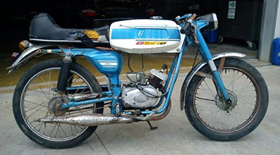

Voici les deux Malaguti avant le début de la restauration ! Pas mal de boulot en perspective mais quel plaisir de faire revivre ces petits bijoux.
Malaguti Sportivo bleu ciel 3 vitesses main - 1972 (je pense)
Malaguti Olympique vert métal 4 vitesses - 1974

salut TIXMAN, j'ai la même sportivo en court de remontage, c'est une machine attachante. Je ne sais pas ou tu en es, mais si tu as démonté le T de fourche, peux tu me dire le diametre des billes de la colonne et le nombre( pas trouvé au démontage) sinon bonne resto. merci A+

bouder thierry a écrit:
si tu as démonté le T de fourche, peux tu me dire le diamètre des billes de la colonne et le nombre( pas trouvé au démontage) sinon  bonne  resto.  merci A+
Si ça peut t'aider,
Sur mon Maggiolino, (à mon avis, ça doit être partout pareil) cage à billes de 38 ext. avec 16 billes de diametre 4.
Les Malag's Img_4610
Les Malag's Img_4611
Les Malag's Img_4612
Les Malag's Img_4613
et c'est la même en haut et en bas bien sur...
Bonne restauration.
