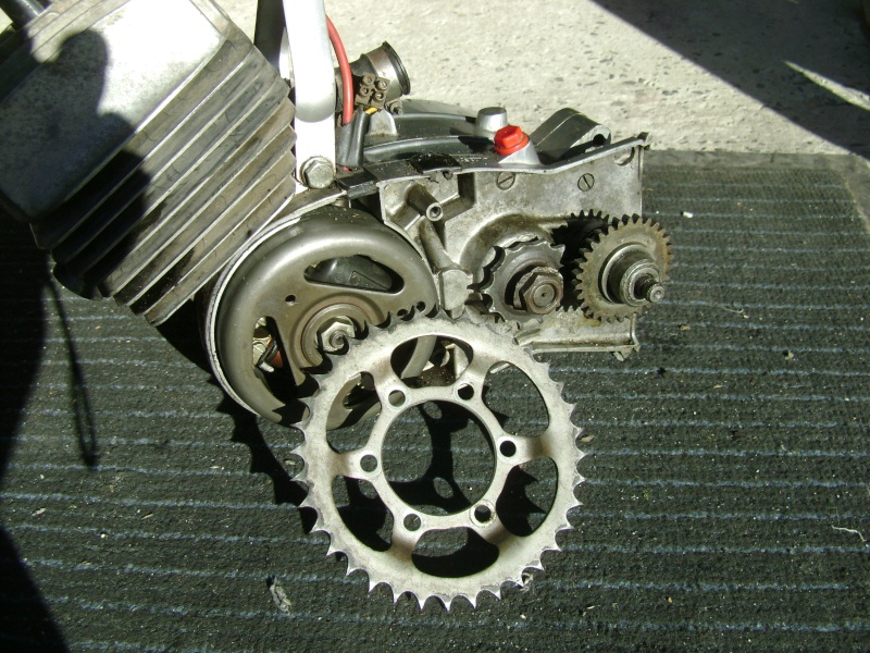

Ouverture du moteur: Ce 4 vitesses ne vous rappelle rien? Verrouillage des vitesses par billes et arbre creux. La commande est au pied. Un arbre pourvu d'une rampe hélicoïdale commande l'arbre interne(celui qui fait bouger les billes). Tout cela est en très bonne état. Deutsch qualité. Malgré tout la réfection du moteur a été plus longue que prévu. J'ai changé les joints spi et les roulements, segments, bagues, allumage, embrayage... Au remontage, l'huile de boite passait dans le montage, grosse fumée. Il a fallu démonter, remonter, démonter... Les carters ont été planés et des joints spi double lèvres ont résolu le problème.
