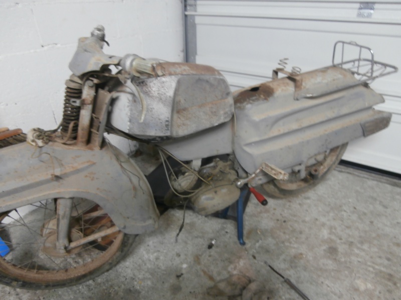

MON NOUVEAU CHANTIER dèmontage sur le reservoir au niveau du bouchon une petite patte a quoi sert elle? pour le moment je bute sur le dèmontage des ressorts de suspension,si quelqu un a une idèe?

demonte deja les amortisseurs puis lever l machine et sa devrais y aller
cavalcone10- Membre VIP
- Nombre de messages : 1564
Re: FLANDRIA ATLAS
il y a q1 amortisseur que j ai enlevè les ressors ont l air retenus par une goupille?
- Nombre de messages : 1556
Re: FLANDRIA ATLAS
Bonjour Brandy,
C'est le même principe que sur ma Consul, il suffit de dévisser le ressot et il s'enléve tout seul.
Même principe pour le remontage

OK C EST FAIT il y avait tellement de rouille et de boue je n avait pas vu merci je recherche le petit amortisseur arrière salut

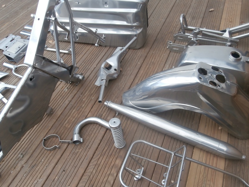

retour de sablage et epoxi prochaine etape peinture
Re: FLANDRIA ATLAS
salut brandi je vois tu t attaque a une belle bete
par contre suis surpris c est ton epoxy qui brille comme ça ?cela ressemble a de l alu lustré
t aurais pas les ref de cet epoxy ?
merci Philippe

je n ai pas la ref en epoxi toute les couleurs existent ici c est argent j ai hesitè a la faire or peut etre la prochaine ...............
Re: FLANDRIA ATLAS
ça rend vachement bien cet epoxy argent !!!
Mathieu Viollet- Membre tres actif
- Nombre de messages : 202
Localisation : Toulouse
Re: FLANDRIA ATLAS
Pourquoi l'avoir passé à l'epoxy argent pour la partie cycle une teinte RAL gris clair se rapprochant de la teinte d'origine t'aurais éviter la partie peinture hormis le bi-ton bleu ou vert puis les filets

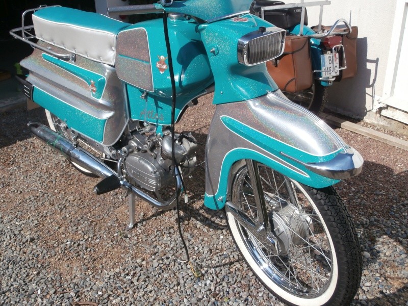

enfin la peinture est faite c est le dèbut du montage
Re: FLANDRIA ATLAS
le remontage est commencè elle devrait rouler avant la fin du mois
Re: FLANDRIA ATLAS
Elle va etre superbe

TERMINEE
Re: FLANDRIA ATLAS
félicitation,magnifique,et le dégrader super
