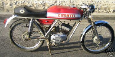

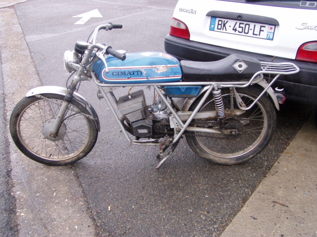

Re X15.
Au début, j'ai bien pensé que c'était une grosse bidouille maison (je parles des cales pieds), mais regardez bien les photos que j'ai pompées sur le net, en France et en Italie, ce sont les mêmes.....Bon ok, pour les photos de la rouge, il faut avoir des yeux d'enfer, mais pour la bleue c'est sans appel.
Pour ma part, je penses que des cales pieds de Rocvale seraient l'idéal, MAIS si je monte ces cales pieds, je vais me retrouver avec les pieds trop en arrière pour passer les vitesses et freiner, sauf qui je lève le pied pour appuyer sur la commande, car les cales pied montés sur la bécane, qui je vous l'accorde sont assez laids, sont fait de telle façon que j'ai les pieds à l'endroit idéal, car les pattes de fixation sont en arrière par rapport aux autres modèles.

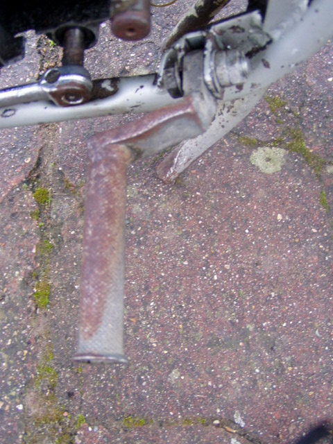

Ok, le carter gauche du Mina est coupé, il n'y en avait pas sur la bécane, j'ai donc monté celui là à l'épouvante pour ne pas noyer le volant magnétique. Ha oui, un truc chiant, la béquille est présente mais tordue (les deux pieds se barrent vers l'avant, donc quand mémé est sur la béquille, elle tient tout juste en équilibre car les deux roues touchent le sol, de plus le pied gauche est malade, le bout est raboté.....

Re: Et hop, une Cimatti X5 de 1974
pour la bequille moi j ai soit demonte et redresse au nivau du cadre, ou metre une epaisseur sur le haut de celeci
