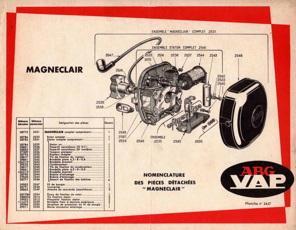

Concernant le Rhonson n°7 j'ai juste un doute sur le moteur ... on dirait que je  vois un allumage Magneclair qui normalement n'équipe pas le VAP55 ..... ou je me trompe ???
De toute façon le capotage moteur a plus l'air d'avoir été prévu pour un volant magnétique (découpe de la tole suivant une forme ronde) que pour le capot rectangulaire du magnéclair.... alors un bricolage avec un VAP57 ???

Il me semble que la différence entre les moteurs VAP 55 et 57 ne se situe qu'au niveau de la "magnéclair " qui remplace le volant magnétique classique. Je ne pense pas que les assembleurs de cette époque, tels Rhonson ou Follis, se souciaient de la forme du capotage moteur .

pour info, il me semble reconnaitre l'allumage ABG du "VeloVap",
assez répandu, à moteur Vap, bien sur...

Oui il s'agit d'un "magnéclair" ABG.
