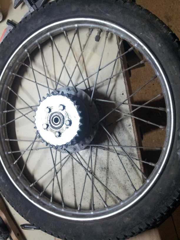

En avançant dans la restauration de ma malaguti 4V olympique de 1974, j'ai démonté la roue arrière puis retiré l'axe. Et il semble que les roulements du moyeu arrière ne soient plus en état. La rotation se fait en forçant. Je souhaiterai donc les changer.
Mais je ne vois pas comment accéder à ces roulements. Je vous joins quelques photos d'un coté et de l'autre du moyeu. De chaque coté, il semble que la surface circulaire qui retient les billes du roulement soit soudée au corps du moyeu. du coup pas possible de dévisser pour faire tomber les billes et controler les pistes et les billes.
J'ai l'impression qu'en démontant la roue dentée, cela n'arrangera pas la situation.
Quelqu'un a t il une piste? Comment avez vous accéder aux roulements du moyeu arrière?

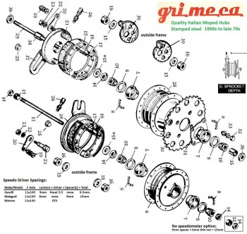

Bonjour à Tous, ciao Tity pour t'on moyeux voici un éclaté moyeux, attention il n'y a pas toujours des roulements mais des cages avec billes et des cônes sur l'axe.

salut vue tes photo toi c'est des roulement
tu chauffe a la lampe a soudé ou au chalumeau pas trop c'est de l'allu - de 30s et tu tape au maillet sa ce decolle tout seule

Un petit retour sur ce sujet.
Il s'agit bien de roulements standards 6201, qu'on trouve sur 123 roulement.
J'ai pu les démonter avec un chasse car le tube "coincé" entre les 2 roulements a un diamètre plus large et donc, il y a possibilité de tapper sur le coté intérieur du roulement par l'autre coté.
