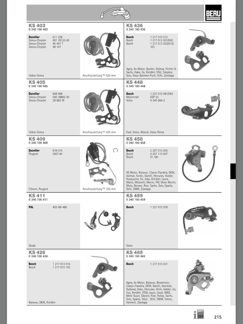

Message  Actarus le Dim 13 Mar 2016 - 10:03
Voici les principales vis platinées Flandria issues d'un catalogue Beru. Si je reviens constamment avec Beru, c'est parce que la production des pièces est toujours d'actualité et qu'on les trouve facilement. De plus, elles sont similaires aux pièces Bosch en terme de qualité.
Vous trouverez les références Bosch équivalentes dans chaque fenêtre.
Je peux vous dire que :
- KS 436 se monte sur les moteurs type ventilés avec axe fixe en laiton sur la platine d'allumage
- KS 465 se monte sur les moteurs anguleux à vitesses ou Carter rond à vitesses sans axe fixe en laiton
- KS 458 se monte sur les moteurs monomatic ronds ou anguleux
Il y a également les condensateurs et les bobines d'allumage que je mettrai plus tard...
