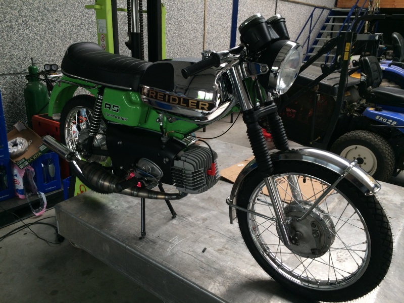

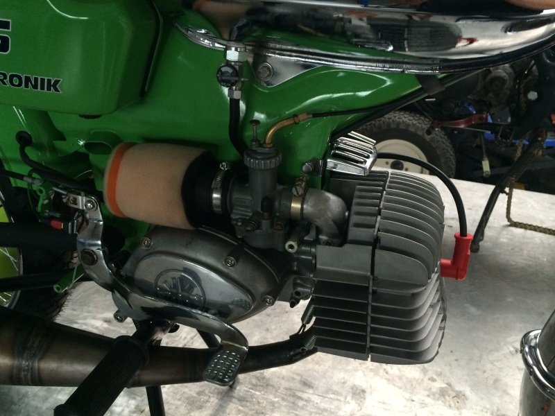

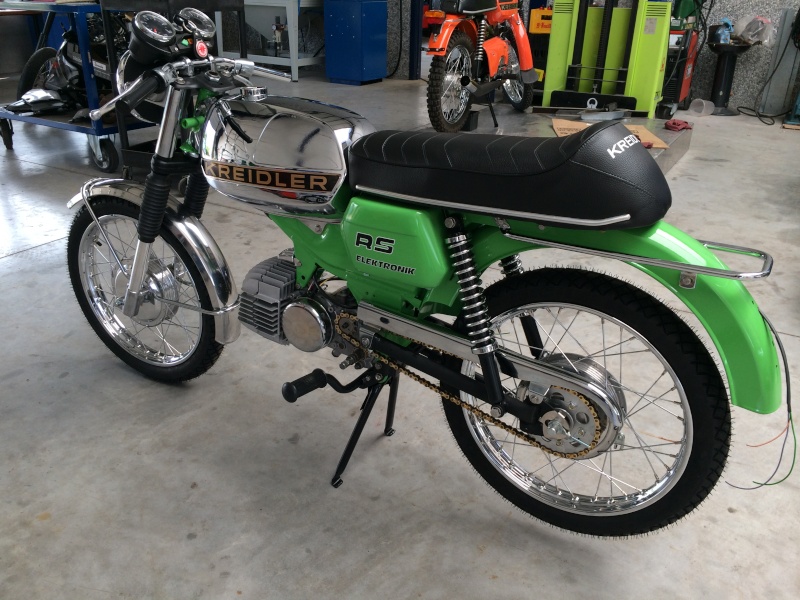

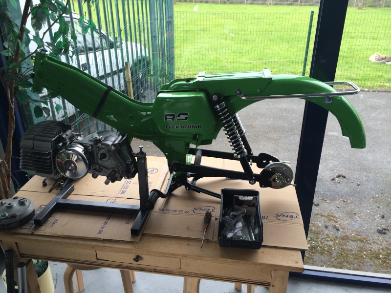

Voici quelques pfoto's de la restauration de ma Kreidler RS-L de 1973, c'est une Suisse avec le moteur SBW 5 vitesses direct. J'ai refait le moteur a neuf avec un nouveau villebrequin, joint, bourages, roulements, ... Comme vous pouvez le voir sur les photo's j'ai fait une modification sur le carter contre la perte d'huile connu sur les Kreidlers, si il y a des gens qui sont interesser je fais les modifications moi meme.
La Kreidler a des tambours 160mm Leleu et un allumage electronique Kokusan 12V, pour le reste j'ai remi le cylindre d'origine (15.43.99) de 6.25cv avec un Bing 20mm. L'échappement est un RION SP50/60, celui-ci donne plus de puissance a partir de 7500tr/min jusque 12.500tr/min.
Si vous voulez plus de photos ou d'informations n'hésiter pas a demander!!
