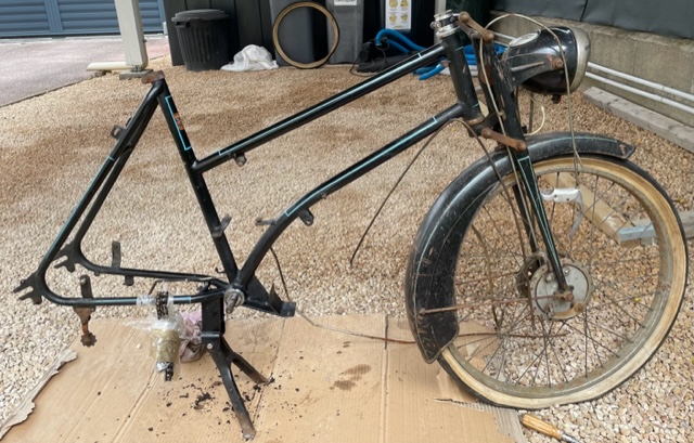

Vélomoteur Derny type DM5 Empty Photo Derny DM5
Message  Bugs Jeu 20 Avr - 19:29
Voici la machine avant sa sortie de la cave, il y a ... 20 ans
Vélomoteur Derny type DM5 Dcp_1510

Vélomoteur Derny type DM5 Empty Re: Vélomoteur Derny type DM5
Message  cigalon Jeu 20 Avr - 19:44
Elle est magnifique cette brelle...!

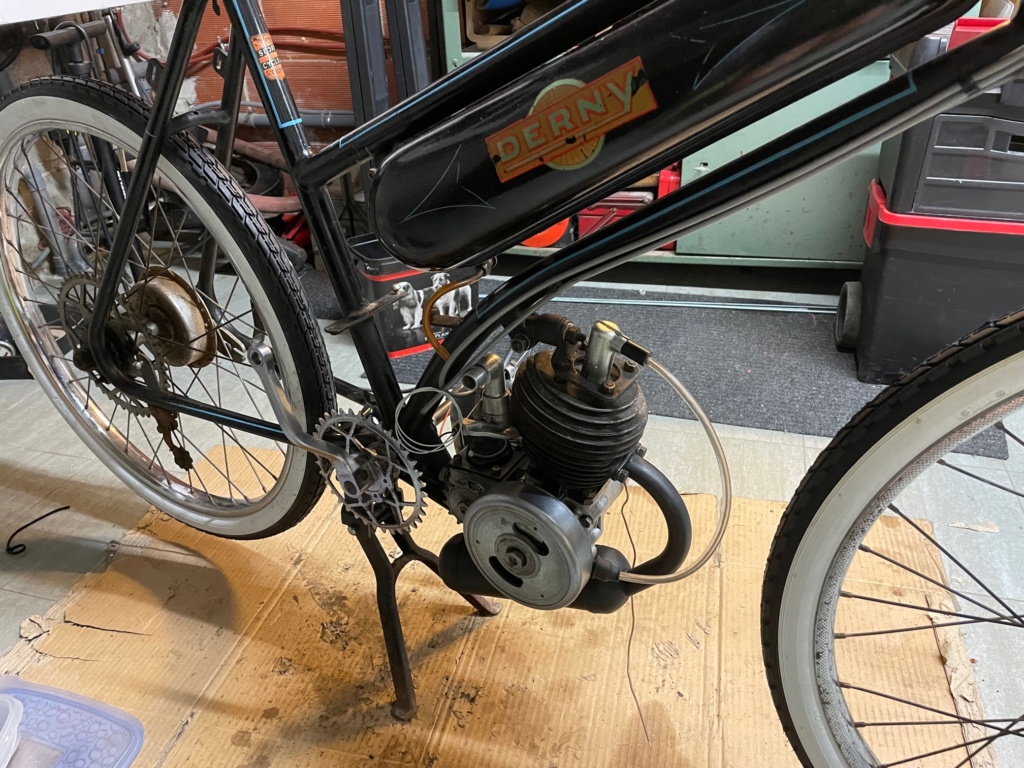

Message  Bugs Lun 11 Sep - 13:34
Bonjour les gens,
Pour ceux que ça intéresse, la remise en route du Derny avance, pas très vite, mais ça avance.
Après pas mal de boulot, le moteur est de nouveau dans le cadre.
Vélomoteur Derny type DM5 Img_2610
Petit détail, j'ai ajouté une coupure d'allumage, car d'origine ça n'existe pas. Il est mentionné dans la doc d'époque du moteur que pour l’arrêter il faut le caler  Question

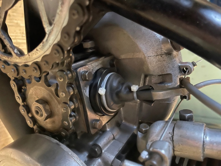

La commande de boite est opérationnelle, avec en prime un bricolage maison pour réparer le soufflet qui était fendu. C'est pas hyper beau, mais ça évitera d'avoir de l'huile de partout.
Vélomoteur Derny type DM5 Img_2612
Prochaines étapes :
Remettre le carburateur en place après avoir refait les joints
Caler l'allumage (j’aurais besoin de conseil)
et voir si ça démarre ...
A+ pour la suite.

Message  quick Ven 15 Sep - 22:12
Bonsoir bugs , effectivement on aimerait tous pousser la porte d'une cave et découvrir une machine aussi insolite et si pimpante . impeccable
Bravo pour le travail déjà réalisé .
Pour ton " bricolage " du soufflet , si je peux juste me permettre une remarque : à défaut de pièce disponible tu est obligé d'improviser et comme tu le dis , ce qui prime est la fonction d'étanchéité . Le soufflet attaché ne me choque pas essaie simplement de remplacer tes colliers rylsans par , peut etre une ligature en fil de fer fin ou fil de cuivre ( morceau de fil électrique rigide dénudé ) tu pourras facilement faire 2 / 3 tours et un noeud et esthétiquement ca ferait à mon sens le job .
Mais y'a pas avec ces décalcos d'époque ca va etre top

Message  Bugs Lun 18 Sep - 13:07
Une petite info pour vous, mais un grand bonheur pour moi (c'était pas gagné) :
Le Derny a démarré ! Very Happy
Prochaine objectif, faire un test de roulage, mais pour cela il va falloir trouver un écrou d'axe de roue avant car l'un des deux semble foiré (il ne se visse pas complètement et ça force, donc je n'insiste pas pour ne pas abîmer l'axe)
A+ pour la suite.
