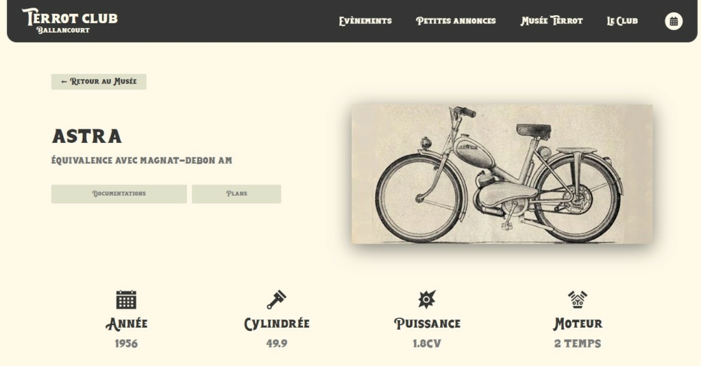

comme je le pensais c'est bien une sous marque de Terrot / Magnat-Debon
Astra 1956 2023-051
voir ce site
https://terrot-club-ballancourt-91.fr/musee-terrot/astra/
D'autres documents ou photo
Astra 1956 Terrot27
Astra 1956 Astra_10
Astra 1956 Terrot28
Ton Astra est donc un AS1 (fourche rigide) Very Happy
