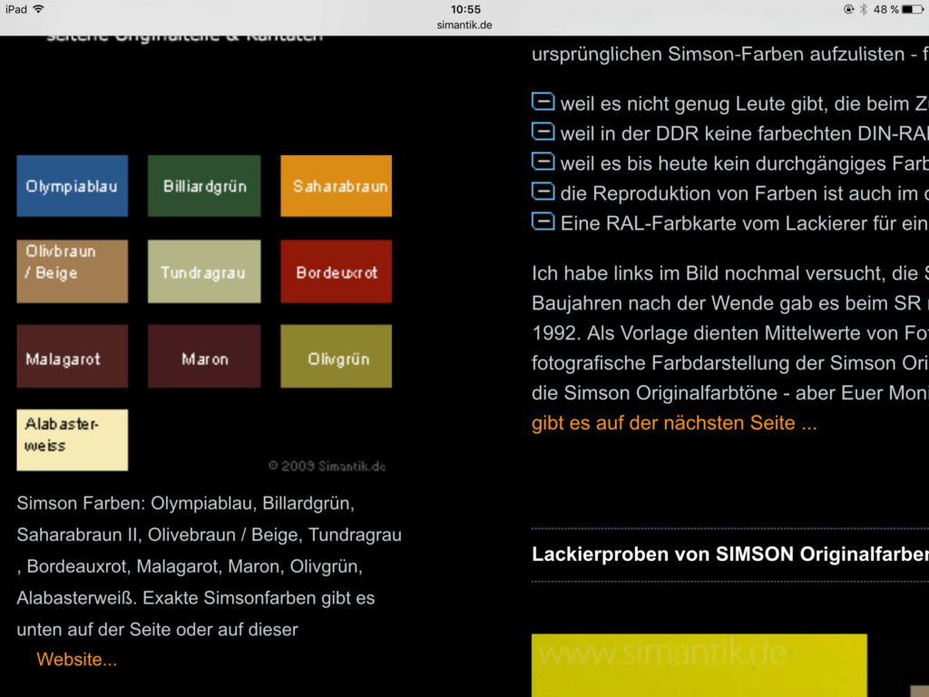

L'autre modèle phare de cette marque Simson est Le "Schwalbe" ce qui super au niveau pièces moteur ou partie cycle beaucoup de choses sont disponibles tel échappements ou selle qui sont parfois commun pour Les deux modèles,en Allemagne Suisse et autres ont les customises souvent avec goût
Voici les teintes dispo chez Simson mais tu peux puisé aussi dans les teintes Ral où la palette est beaucoup plus large
