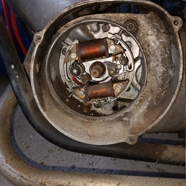

Arrivee paloma strada 220 ou flash 300 Paloml11
Photo cote volant magnetique...volant ventilateur et cache ajouré absents.
Demain je commence le démontage pour faire le point sur ce qui est récupérable ou non et voir ce qui est à reprendre sur le cadre qui n'a pas l'air en trop mauvais état.... ( heureusement).
Ensuite le temps et la patience feront le reste.....

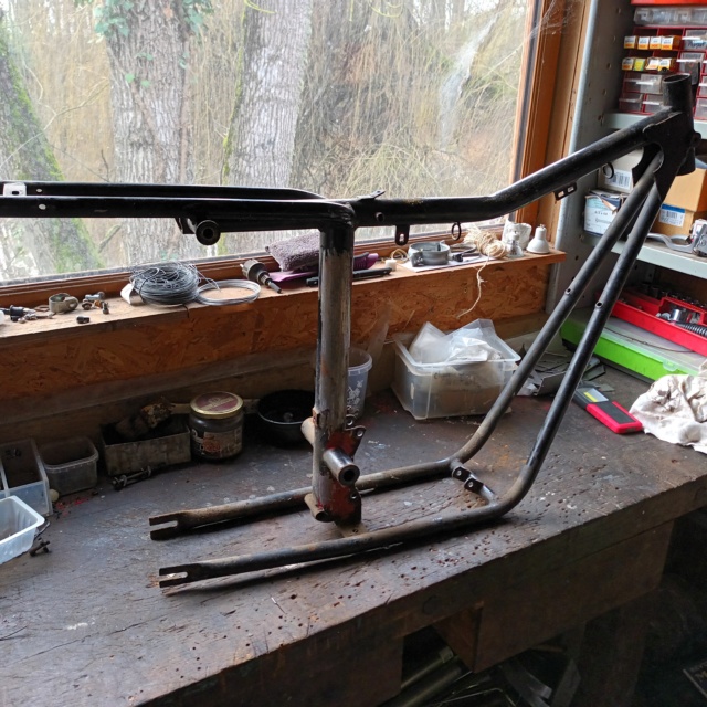

C'est encore moi.... en fait en m'attardant un peu sur mon cadre.....surtout en décapant l'épaisse couche de peinture appliquée sur la traverse horizontale soudée sur le gros tube vertical, j'ai trouvé le numéro de cadre de mon cyclo: 380384.
Si quelqu'un peut me dire à quel modèle il est rattaché ( ça conforterait mon idée ) et quelle année ce serait parfait.
J'ai mis le même message dans la rubrique identification.
Aprés confirmation de l'un ou de plusieurs d'entre vous je verrai pour me procurer une refabrication de plaque de cadre sur laquelle je ferai frapper ce numéro.

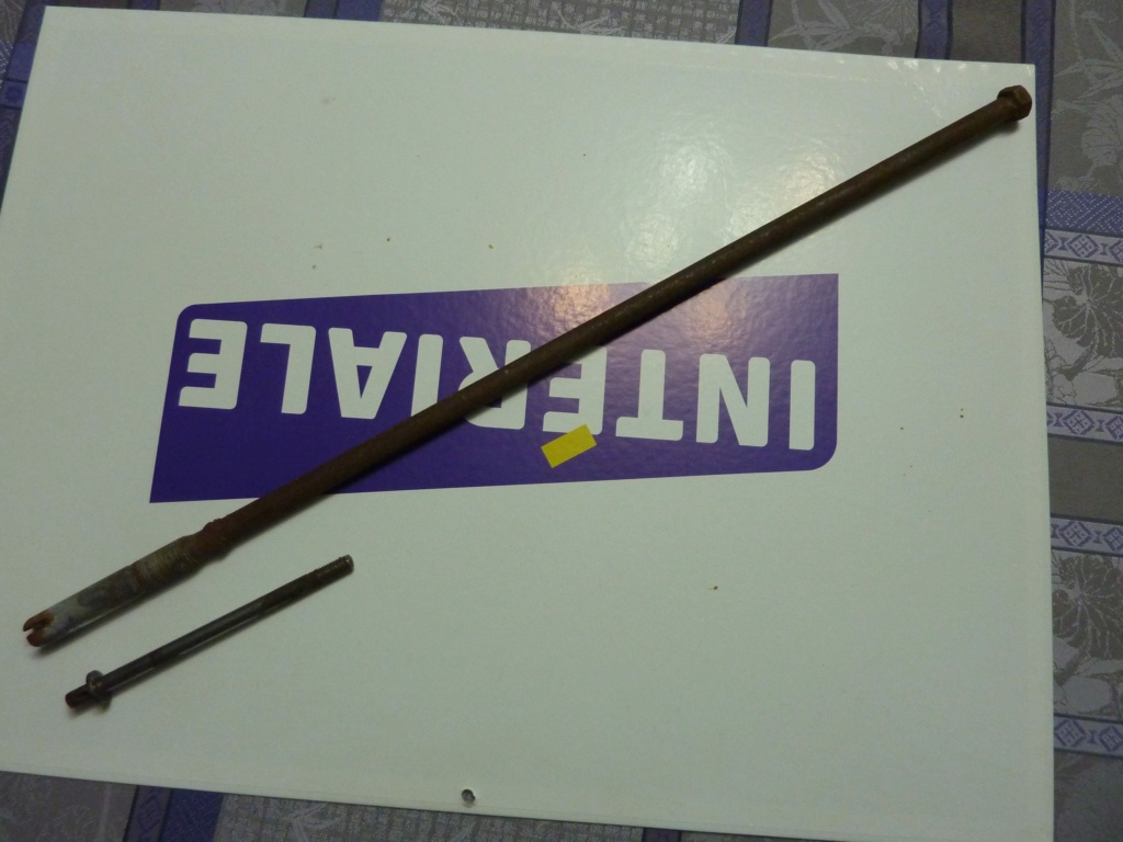

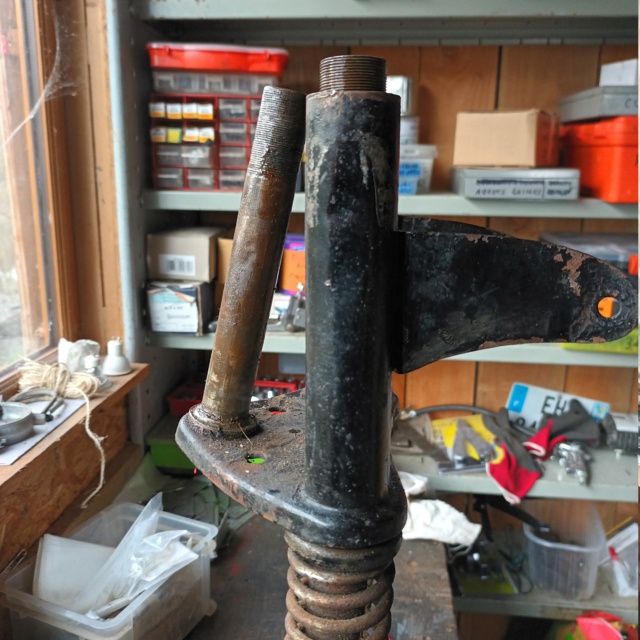

Pour ta fourche:
Avant démontage un bon bain avec du dégrippant du vrai pas du WD40.
Faire une pièce en fer Ø12mm,longueur 50mm, a un bout souder un écrou de 13, pour le bas un morceau de Ø 16mm,
longueur 100mm percé a Ø9mm sur une profondeur de 15mm et une coupe de 3mm sur 15mm(pour attraper la vis a oreille).
J'ai remplacé cette pièce par une vis longue avec tête hexagonale.
Je te joins un éclaté de la fourche.Il y a même ton frein.
Si malgré tout cela sa ne vient pas ,il faudra les grands moyens. On en reparle a ce moment la (mais soudure et découpe minutieuse).
