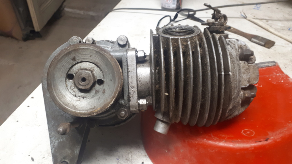

un pote pour qui j'ai remis en route un BB1T m'a donné un moteur de cyclo dont je n'arrive pas à trouver la marque ni sur quoi il était monté =
environ 50 cc (j'ai pas pris les cotes)
allumage à droite / poulie à gauche
culasse détachable (pas de cylindre borgne)
piston à calotte en toit à droite = admission et échappement décalé à gauche = à cause de ça, les ailettes sont très "ventrues" à gauche
aucune inscription à par une plaque avec n° de série et moulage chiffre 5  sur ailette horizontale de la culasse.
il semble que les pattes de fixation haute (sur les boulons de culasse) soit manquantes, il n'y a que la fixation basse par 1 boulon
nota = impossible de démonter le volant d'allumage (ecrou de 13) dans le sens normal - est-il possible que ce soit un pas à gauche?
le volant semble être emboité par 3 pions sur la came.
voilà les photos

pour moi c'est un moteur de Motobecane AV3 AV32 ...
Moteur inconnu Motob288
celui-ci est équipé d'un embrayage manuel qui était vendu en accessoire ....

l'écrou du volant d'allumage (à droite) est un pas à gauche, donc desserrer à l'envers en sens anti-horaire.
