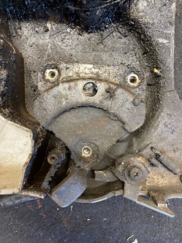

Bonjour à tous , à l'aide!!!! je restaure la partie moteur de mon chappy 1f1 de 1975, nikel.Sauf que la position D (départ) du sélecteur de vitesses saute toujours et vient se positionner en N (neutre). C'est chiant surtout lorsqu' il commence a bien rouler et que la vitesse rebascule en neutre. En position L(Petite vitesse) nikel, il suffit d'appuyer sur push(pousser) a l'arrêt pour déverrouiller et mettre en place le sélecteur, il reste en place . Aux connaisseurs, ce problème est il connu , et surtout comment le réparer.Je post une photo du sélecteur vu de l'intérieur, une pièce est peut être cassée, , un ressort manquant..,..merci pour vos suggestions, je cale

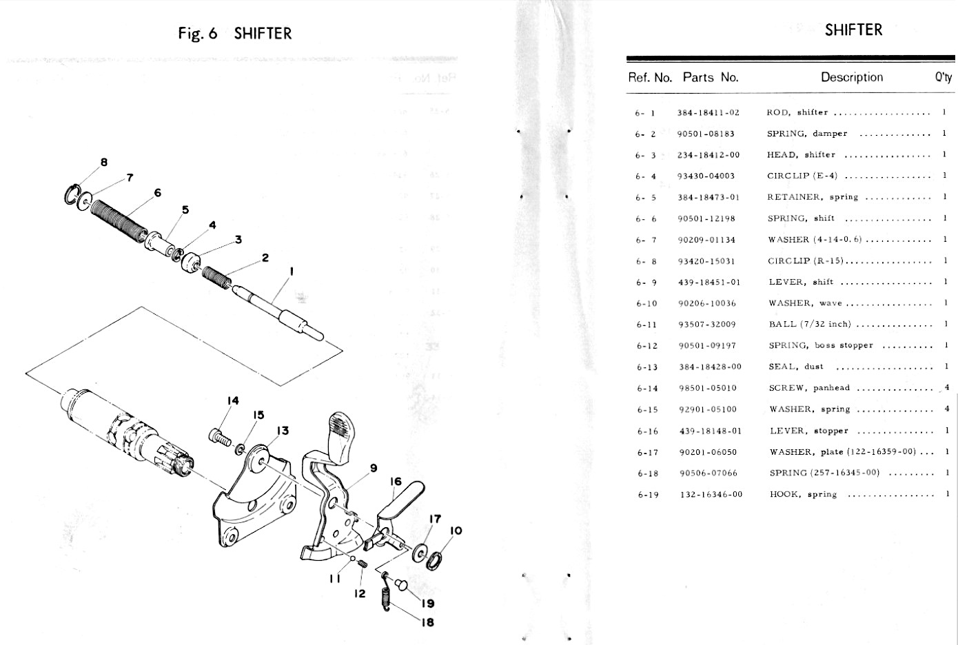

si cela peut t'aider voici le plan /nomenclature du Shifter DNL .....
C'est le sélecteur 9 qui comporte 2 rampes inclinées qui font transslater l'axe 1 et donc choisir les rapports D L ou le neutre N
je pense que la position D ou L est "verrouillée" par le levier 16 .... Par contre le verrouillage en lui même doit faire intervenir la bille 11 ainsi que les ressorts 12 et 18.
Alors la cause possible .... la bille est présente ?? ... le logement où la bille se met en place pour verrouiller est peut être un peu déformé .... cela arrive parfois dans les carters aluminium ... Sinon les 2 ressorts sont peut ètre un peu "faiblard" avec le temps .... éventualité de les changer ??
Sinon s'il ne s'agit pas d'un problème de verrouillage du sélecteur 9 alors c'est peut ètre l'axe de sélection des vitesses rep 1 (en se déplaçant il verrouille ou pas des billes qui sélectionne le pignon du rapport D, celui du rapport L ou pas de pignons sélectionné si N. Et donc ce levier 1 se déplace en translation en comprimant les ressorts 6 et 2 .... ou seulement 1 seul des 2 car j'ai pas totalement compris le fonctionnement.
Dans un 1er temps tu devrais déjà regarder le verrouillage du sélecteur 9. Si tu vitesse D saute .... tu t'arrêtes immédiatement et tu regardes si ce sélecteur 9 est dans la bonne position ....si le problème vient de là c'est la réparation la plus "facile" .... Sinon tu es obligé d'ouvrir la boite (le moteur ??) pour regarder le déplacement de l'axe 1 .... mais là c'est plus compliqué (tout démonter

Merci Jack , avec tes conseils je m'en suis sorti et ca marche nikel. Sélecteur Dnl qui était tordu, et surtout j'ai retendu le ressort ou se place la bille pour plus de fermete dans le passage des vitesses, super content
