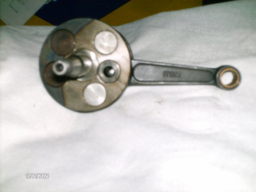

l'Itom a fait 2 moels des bielles
une avec l'axe de 18 mm et longue 92 mm
l'autre avec l'axe de 16 mm et longue 88mm svp pouvez mettre une photo du vilo et je vous donne que bielle vous cherchez
votre moteur est avec 3 vitesse?
la fourche n'est pas du competizione
pour le piston vous devez mettre une photo

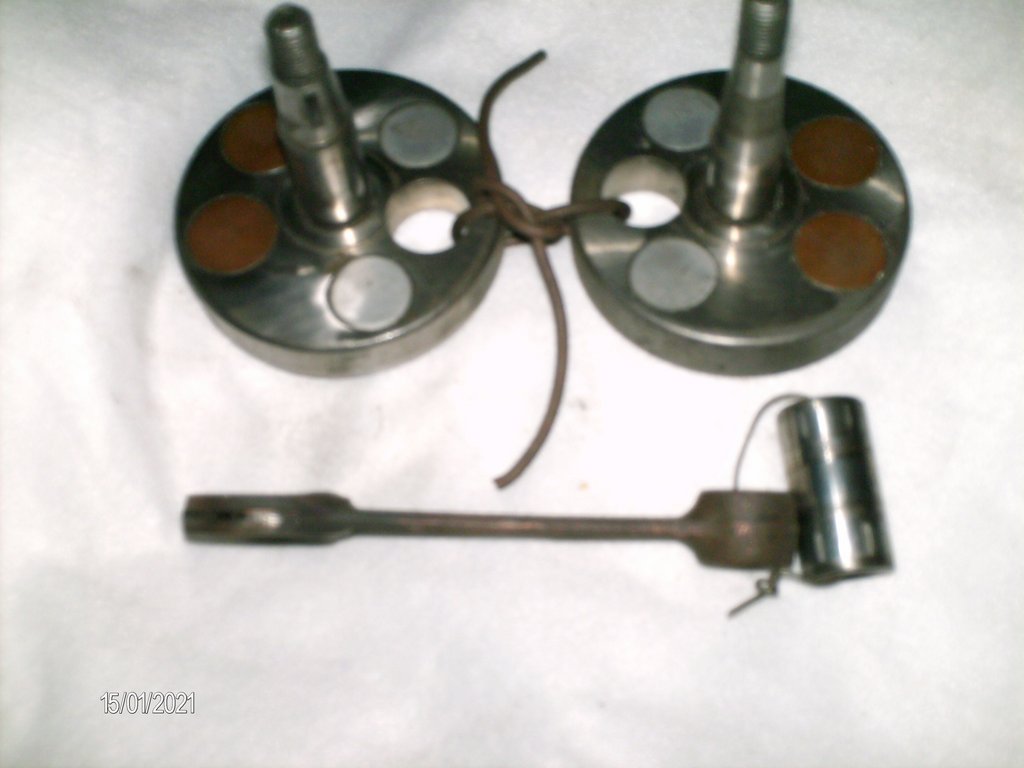

Message  motori49 Lun 1 Aoû 2022 - 23:35
le reservoir est du Super Sport
les roues du Competizione
le vilo du competizione a l'axe de 16mm l'interaxe dde 920mm et pas la bague mais des galets petits
voila des photos du vilo du Sport,Super Sport,Comfort avec l'axe de 18mm
ITOM ASTOR  Bielle-itom-e-freno-special-005
ITOM ASTOR  Bielle-itom-e-freno-special-006
ITOM ASTOR  Bielle-itom-e-freno-special-007
ITOM ASTOR  Bielle-itom-e-freno-special-008carica foto
ITOM ASTOR  Bielle-itom-e-freno-special-009
un autre probleme est de trouver les roulements
SKF 98302 pour le vilo tres cheres en Italie
SKF 98202 pour la boite vitesse
