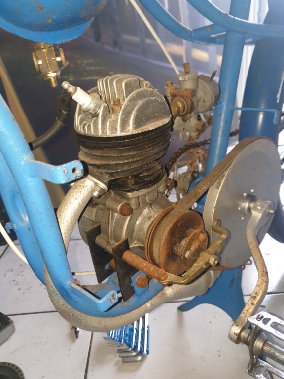

Bonjour, a tous,
Je suis a la recherche d'information concernant ma dernière acquisition, une plaque et présente dessus marqué "merveilleuse" c'est tout... si quelqu'un reconnaît aussi le moteur je ne trouve rien non plus la dessus. En vous remerciant par avance quelque photo sont jointe
Cordialement
Cordialement

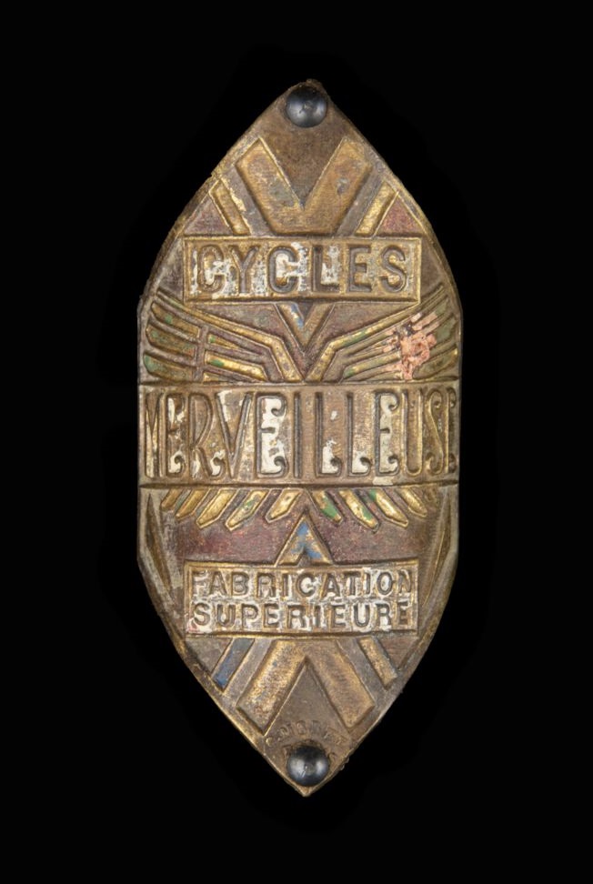

on voit que c'était un constructeur/assembleur de vélos ... mais je ne trouve pas où
Différentes plaques de vélos
J'ai trouvé 3 photos d'un Merveilleuse dont le cadre semble très proche du tien. Par contre on dirait que la plaque signalétique parle d'un 98cc .... étonnant
ce moteur ne parait pas plus gros qu'un 50
Je continue de chercher .... attention il existe aussi une marque "La merveilleuse" qui était dans le groupe Gentil mais cela n'a rien à voir ....
Nota 1 le haut moteur (cylindre + culasse) ressemble beaucoup à un moteur VLT des ets Veloto mais je ne connais pas cette version à courroie
voir ce sujet sur les moteurs VLT en section documentation
https://50cc.forum-actif.eu/t4233-document-technique-moteur-vlt-ets-veloto-paris

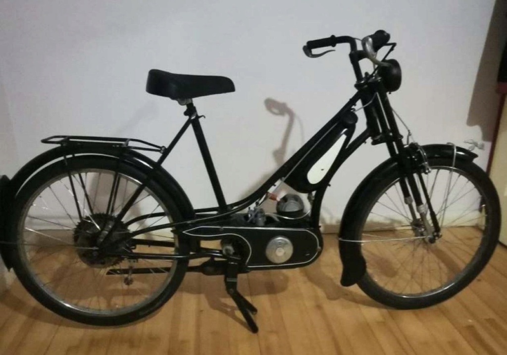

Nota 2 j'ai trouvé des photos d'un autre cyclomoteur Merveilleuse mais le cadre est totalement différent du tien

C'est bien un 50cc, je trouve que le moteur qui lui ressemble le plus serait un vlt 98m.. a voir.
Ou avez vous trouvé les photos du cyclo rouge ?

je récolte des photos (docs anciens, manuels, photos cyclos restaurés ...) depuis facilement 7 ans et j'ai donc presque 35/40000 documents (jpg, pdf ...) dont je n'ai pas toujours noté la source .... c'est souvent des sites de vente dont les annonces disparaissent souvent donc pourquoi noter la source ??
voici donc les photos de cet autre cyclo Merveilleuse dont j'ai rassemblé les photos dans un fichier pdf à télécharger ci dessous
https://www.cjoint.com/c/LFyhefkeMWU
c'est issu d'un site de vente suisse
https://www.ricardo.ch/de/a/alte-mofa-merveilleuse-1117715912/

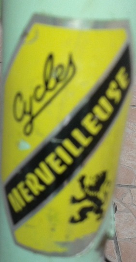

J'ai trouvé une photo d'une belle plaque

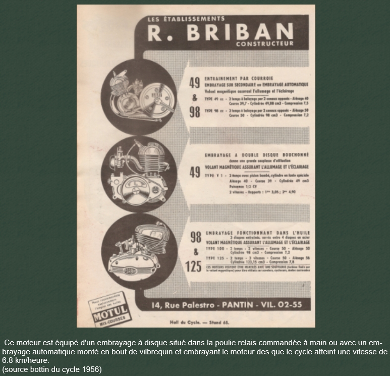

EDIT .... pour le moteur ça peut aussi ètre un Briban Salano à courroie ... en effet VLT a dû être repris par Briban et ces moteurs se ressemblent beaucoup ...
Mais sur ce moteur Salano on voit que l'embrayage (automatique ou commandé) était situé dans la poulie réceptrice (la grosse poulie) ... mais rien n'interdisait de "transformer" ce moteur avec un embrayage en bout de vilebrequin (sur la petite poulie) et mettre une poulie réceptrice fixe (comme sur ton moteur)
Pour l'embrayage ça peut ètre un accessoire rajouté (cela se faisait à l'époque) et d'ailleurs je sais que Briban faisait un embrayage pour le Motobécane AV3 donc ça ne serait pas étonnant qu'il en faisait pour leurs moteurs ...
EDIT 2
ça y est je viens de trouver explication ... il peut s'agir d'un moteur VLT de l'époque Briban (vers 1956) qui était soit équipé d'un embrayage automatique en bout de vilebrequin soit d'un embrayage dans la grosse poulie (lire cet article ..) .... mais rien n'empêchait de mettre donc un embrayage manuel en bout de vilebrequin
Ce moteur s'appelait Briban type M

Bonjour, merci beaucoup pour c'est information !
Je suis a la recherche d'un allumage complet + volant pour ce moteur..

est ce qu'il y a une marque, un logo, des références sur le rotor du volant magnétique ??? car ce n'est pas un moteur très connu je pense donc qu'il faudrait donner toutes les indications que tu pourras trouver sur ton moteur .... et alors les gens pourraient t'aider ......
