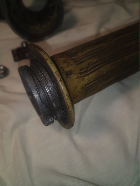

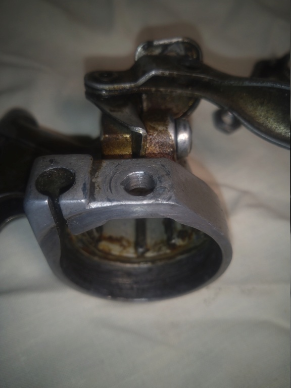

Petite surprise sur la poignée des gaz:
- filetage bouffé
Remise en route Flandria Comet 3 - Page 3 Fadd7210
-rainure déformé?
Remise en route Flandria Comet 3 - Page 3 Bed9e010
 J’ai pensé réparer le filetage avec un helicoil (filet rapporté), mais n’ayant pas de kit de pose sous la main et vue le peu d’effort appliqué (apriori), les collègues m’ont conseillé de charger en metalsetA4 avant de re-tarauder. Au pire, si ça tient pas, je peux peut être revenir sur la solution de l’hélicoïdal. Par contre, si vous avez une photo de la rainure en bon état ... La aussi, le metalset et quelque coup de lime/Dremel  pourrait faire un petit miracle. Avez vous déjà été confronté à ça?

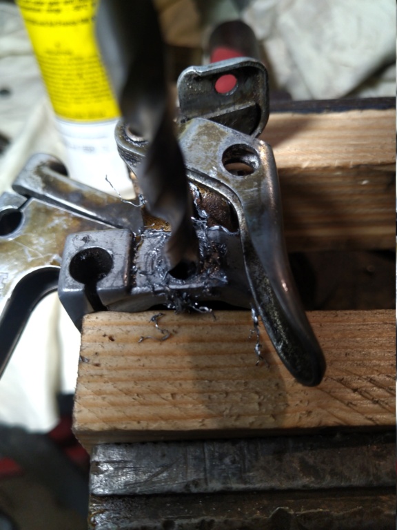

Alors ça sera un hélicoil (ou filet rapporté). Un collègue m’a prêté un kit de pose (un grand merci Pif si tu passe par là).
État du filet: mort!
Remise en route Flandria Comet 3 - Page 3 Img_2036
Percage.

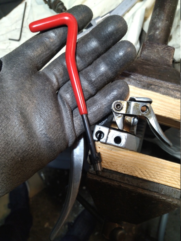

Outil spécial de pose.
Remise en route Flandria Comet 3 - Page 3 Img_2039
Quasiment indispensable. L’encoche entraîne une partie replié de l’insert
Remise en route Flandria Comet 3 - Page 3 Img_2038
Insertion. On voit l’effet ressort. A partir de là, interdiction de revenir en arrière sous peine de casser la partie repliée. Chose qui doit être faite une fois la longueur d’insertion désirée obtenue.
Remise en route Flandria Comet 3 - Page 3 Img_2037
Et après ajustement de la longueur à la pince coupante (comme un goret, oui oui). J’ai même laisser un peu dépasser histoire d’avoir un peu de matière. Peut-être qu’une rondelle ne sera pas de trop aussi.

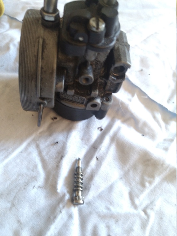

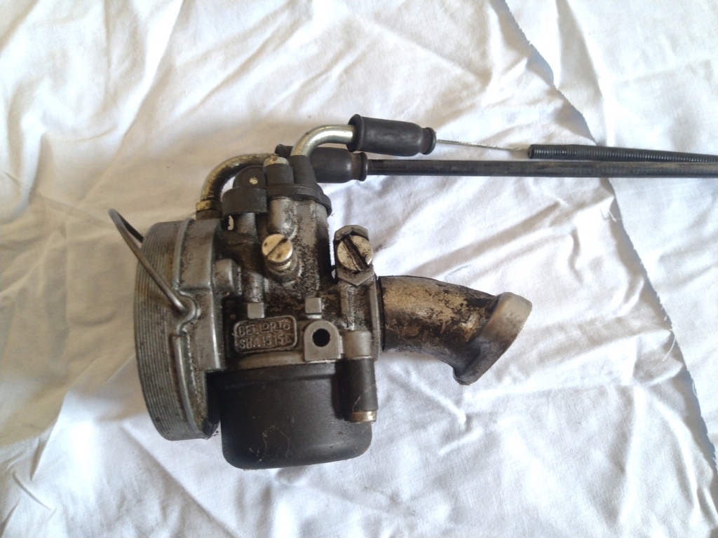

Démontage, nettoyage (Ultrasons+eau déminéralisée+vinaigre blanc+Liquide vaisselle) du carburateur dellorto sha 15-15c. Joint et filtre en attente pour cause rupture de stock Crying or Very sad
Remise en route Flandria Comet 3 - Page 3 Img_2045
Remise en route Flandria Comet 3 - Page 3 Img_2046
Remise en route Flandria Comet 3 - Page 3 Img_2047
Remise en route Flandria Comet 3 - Page 3 Img_2048
Remise en route Flandria Comet 3 - Page 3 Img_2049
Remise en route Flandria Comet 3 - Page 3 Img_2051Au final tout est propre. Même le gicleur qui paraît catastrophique sur la photo. J’ai tout asperger de dégripant en attendant.

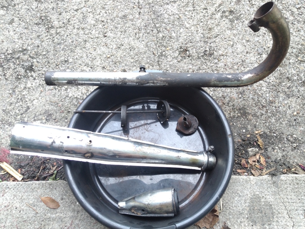

Lorsqu’elle roulai, j’avais une quelque détonation avec la sensation d’un pot qui se bouche. En déposant le pot, je sentais une partie interne (chicane) qui se baladais dedans. La solution provisoire à long terme fut de percer deux petit trou en amont de cette chicane. Par en dessous. Solution d’ado barbare. Mais ça a résolu le problème. Maintenant, je souhaiterai résoudre ça mais sans connaître la conception du pot, cela se révèle ardu.Remise en route Flandria Comet 3 - Page 3 Img_2052

Côté intérieur, on vois trois point de soudure « grossier » au niveau de la chicane. Une réparation du propriétaire précédent sûrement. Remise en route Flandria Comet 3 - Page 3 Img_2053
On distingue légèrement , plus en arrière, trois autre points  de soudure. D’origine cette fois. Ils sont au niveau de la « grille » porte tige filetée. Et plus loin encore? Trois point au niveau de la bague butté de cône arrière.

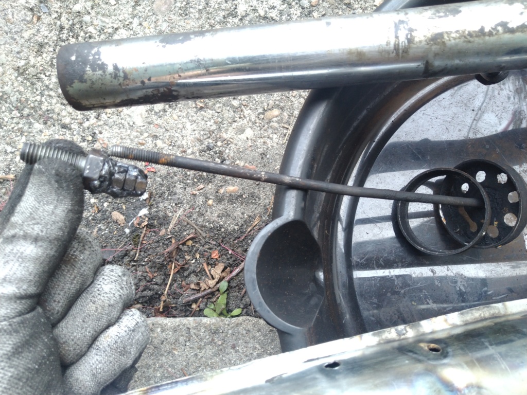

J'ai donc décidé de percer les points de soudure. Après badigeonnage au dégrippant, j'ai taper à coup de jet et de marteau sur la bague de jonction avec le cône de sortie. Cela a permis de faire sauter les derniers reste de soudure. Je l'ai ramené avec grosse pince becro et une cale en bois pour prendre appuie. De la même manière, j'ai fait sauter les restes de soudure de la rondelle percée où est fixer la tige filetée. J'ai ensuite souder ensemble quatre écrous M6, le tous soudés sur la tête d'une grosse vis. J'ai pu monter cet adaptateur sur ma masse coulissante d'arrache roulement. Et le tout posé sur deux cales en bois au-dessus de l'étau, j'ai pu extraire l'ensemble. Difficilement quand même.. La chicane qui elle était déjà désoudé est sorti toute seule. Après nettoyage grossier au nettoyant four et au goupillon, il va falloir que je trouve la bonne méthode de decalaminage.
