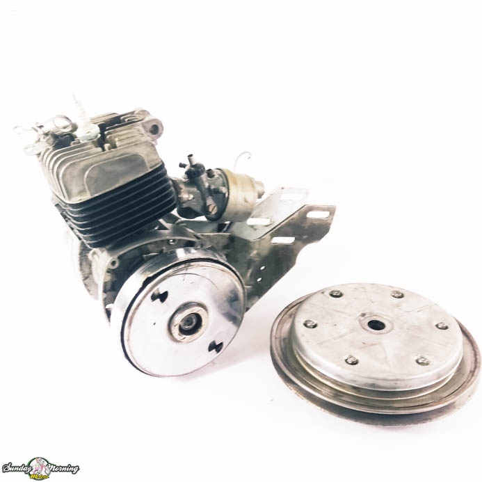

je ne suis pas sùr que le moteur du LBC soit un moteur "dual variator" comme la grosse poulie de ton Flandria (et la plaque 127 FV-A) nous l'indiquent ....
j'ai un doute sur le fait que ce moteur LBC correspond à une version  variateur
Je suis en train de chercher des docs sur le "vrai" moteur dual variator .... je les posterais ce matin ....
Voici ce moteur dual variator .... et on voit tout de suite que l'embrayage centrifuge parait plus écarté du moteur (il faut bien laisser de la place au mécanisme centrifuge du variateur ....)
Flandria 127 FVA Bermud10
Flandria 127 FVA Bermud11
Flandria 127 FVA Bermud12
Flandria 127 FVA Bermud13
et une dernière photo assez parlante d'un Bermuda Flandria qui montre la largeur de ce moteur et donc on voit clairement que l'embrayage dépasse largement du carter moteur .... ça a un petit aspect "bricolage" .... on va dire "rajout" greffé sur ce moteur
Flandria 127 FVA Bermud14
et c'est cela qui me fait douter que le moteur LBC soit un FV-A  scratch

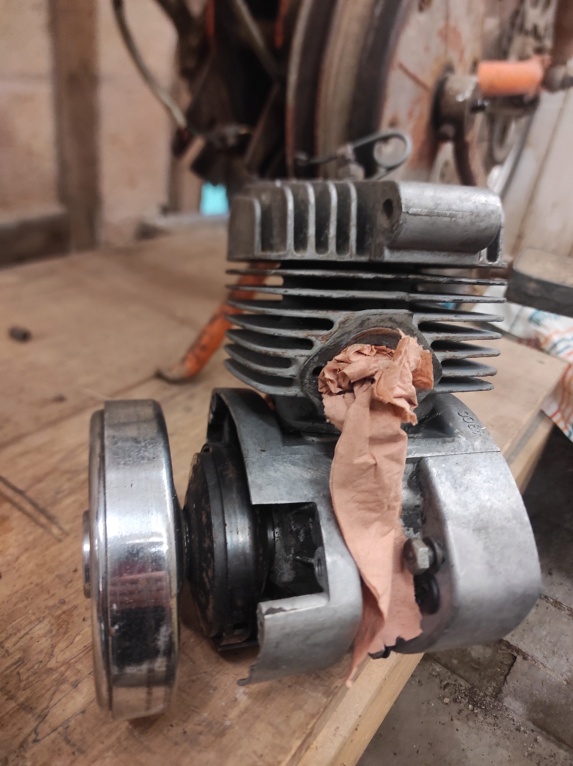

J'ai essayé de monter le moteur en fin d'après-midi, il tient en place et dépasse côté poulie mais il est vraiment trop collé à cette dernière et le bas moteur est trop près des pattes de fixation
Flandria 127 FVA Img_2013
Flandria 127 FVA Img_2014
Flandria 127 FVA Img_2012
Bobbypotato
Bobbypotato
Nombre de messages : 25
Age : 38
Localisation : Normandie du sud
Date d'inscription : 19/02/2022
Flandria 127 FVA Empty Re: Flandria 127 FVA
Message  Bobbypotato Mar 22 Fév 2022 - 19:40
Bref je pense que tu as raison Jack, ça ne doit pas être le bon bloc 😓

je pense d'après ce que je vois que ton moteur est un mono qui me semble très basculé en arrière ..... la courroie est elle de la bonne longueur ?? car le diamètre de la poulie réceptrice (variable) est peut être plus grand que la poulie fixe d'une version mono ....
Nombre de messages : 3799
Message  Bobbypotato Mer 23 Fév 2022 - 15:00
Oui c'est ce que je suis dit aussi, peut être qu'avec une courroie plus longue il y aurait moyen...
Car là elle le tire jusqu'à toucher la poulie et la courroie frotte au niveau du boîtier, je vais voir pour en acheter une 👌

je remarque que quand tu as fait ton essai de positionnement du moteur tu avais la courroie tout en haut de la poulie réceptrice .... donc en démultiplication pour le démarrage normalement ....et donc même si mettais une courroie plus longue (pour donner un peu plus de place au moteur) tu risquerais d'avoir une démultiplication très courte (pour le démarrage ... style vitesse maxi 30 km/h).
Il faudrait peut être que tu comprime un peu ta poulie réceptrice pour que ta courroie descende un peu plus bas dans la poulie ...et donc cela éloignerait ton moteur qui ainsi ne "toucherais" plus la poulie.
Mais cela fait un montage mixte ... moteur mono (sans variateur) avec une poulie réceptrice Vario .... un montage un peu batard qui ne sera peut être pas concluant du point de vue démultiplication ...
Mais trouver un moteur Vario ... je sens que ça va pas être évident car ce modèle n'a pas dû être beaucoup diffusé ...

Mais je ne suis pas resté inactif durant tout ce temps , j'ai ( je crois et j'espère) avoir mis la main sur le bon bloc moteur , le voici en photo
Flandria 127 FVA Img_2015

Message  Bobbypotato Sam 1 Oct 2022 - 19:32
Le voici en photo à côté de l'ancien , que j'avais déjà en ma possession ( le mono )
Flandria 127 FVA Img_2016

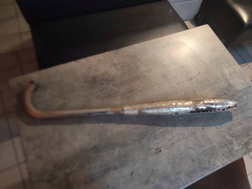

Et j'ai aussi mis la main sur ce pot d'échappement flambant neuf 🤣
Flandria 127 FVA 16646410
Voilà pour les trouvailles, me reste à trouver un carburateur et pipe ( quel modèle, un Dell orto classique ? ) Et sinon si quelqu'un à une idée de où trouver un arrache-volant compatible car j'en avais un 27x24x90 mais le filetage ne correspond pas 😔
