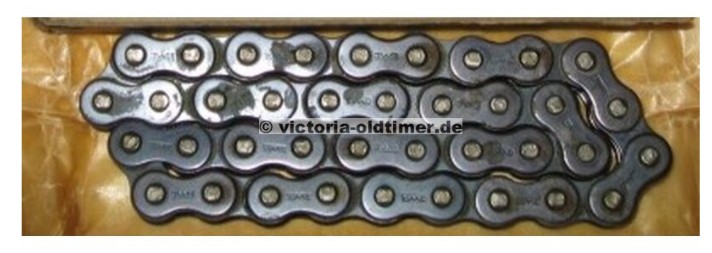

Autre problème, j'ai 2 moteurs à remonter et l'embrayage est entrainé par une chainette de 19 maillons (je pense) quasi impossible à retrouver...je continue mes recherches et je vais écrire en Suède, Allemagne, Suisse, ...

Quand tu parles d'une chaine 19 maillons ..ça fait pas beaucoup je trouve pour faire le 1/2 tour d'une cloche d'embrayage et s'engrener sur un petit pignon ..
mais avec la référence Sachs 299980 je trouve cette chaine qui doit aller ... àvérifier
https://victoria-oldtimer.de/webshop/Kette-zum-Antrieb-des-Kupplungsgehaeuses-38-Glieder-0299-098-000
Il y a l'air d'y avoir 19 maillons

J’ai aussi vu cette chaîne de 19 (38) maillons....
Elle n’y était peut-etre pas ou je l’ai ratée.
