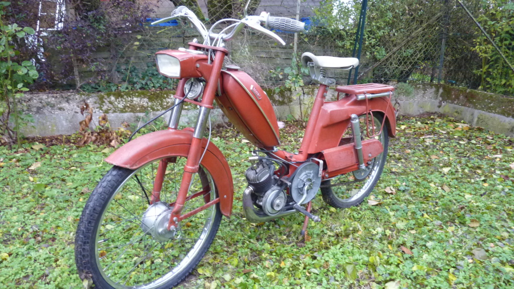

Le voici un peu plus en forme , pas terminé mais la partie cycle a été révisée .
Un lot de consomables neufs pour pouvoir reprendre la route ( cables gaines , pneus chambres fonds de jantes , faisceau électrique , poignées )
nettoyage de toute la partie cycle , quelques boulons remplacés , graissages de tous les roulements et articulations + fourche amortos ar , nettoyage et déglacage des freins , rafraichissement des chromes ,alus et du support de selle .
Entre temps j'ai fait le nécessaire pour avoir mon attestation ffve , recue . Puis c'est tout frais carte grise arrivée .

J'ai passé un peu de temps sur des petites choses mais un peu délicates comme la vitre du compteur , les monogrammes , le bouchon de réservoir , mais le résultat me vas meme de près et tous les petits détails nickels permettent de relever le niveau général de la machine , la peinture n'est pas d'origine et a vieilli donc vu que je ne compte pas le repeindre ( meme si j'adore sa couleur d'origine ) c'est l'accastillage qui le remet un peu en valeur .En photo ca rend bien comme une patine mais en vrai c'est moins joli , je réfléchis pour le moment à ce que je vais mettre sur la peinture ...

Moteur VAP 610
VAP 613 GOELAND P1080517
On voit bien ici la fixation du moteur " flottant " avec ces silent bloc bien spécifiques et donc rares , si quelqu'un a une piste a ce sujet ...

Voila pour le moment , depuis j'ai déposer le moteur pour fabriquer des nouveaux supports et j'en profite pour une révision complète , joints roulements , segments , enfin quand j'aurai réussi à décoller la flasque d'embrayage sans tout casser ...
j'ai trouvé la doc avec les outils pour ces moteur mais celui là ne s'improvise pas sans vrai matériel d'usinage . Et pour le moment un arrache à branches et chauffe n'ont pas été convaincants , je me laisse réfléchir et j'y reviendrai .
