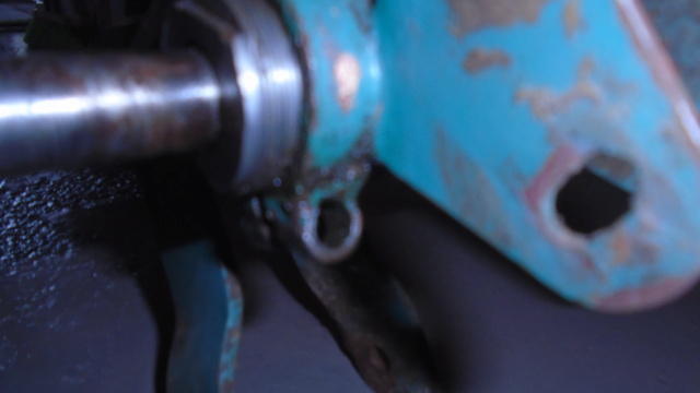

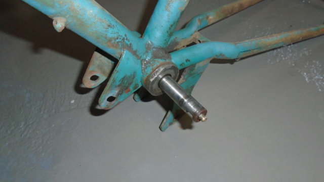

Je suis en train de démonter mon cyclomoteur Le Gitan et je galère au niveau de l'axe de pédalier. Cela n'a pas l'air très compliqué pourtant mais je n'ose pas forcer car je ne sais pas si j'utilise le bon outil et si je suis dans le bon sens de pas...
démontage axe de pédalier Dsc08310
démontage axe de pédalier Dsc08311
De ce côté j'ai déjà dévissé cette pièce qui était sur le filetage extérieur visible sur la photo précédente.
démontage axe de pédalier Dsc08312
J'ai également retiré un boulon qui était à cette endroit du même côté:
démontage axe de pédalier Dsc08313
je vous remercie d'avance
Bonne journée !

Bonjour, comme c'est un pédalier genre vélo, tu doit avoir coté droit filetage a droite et coté gauche filetage a gauche.Le principe étant que quand on pédale ça se desserre pas.
