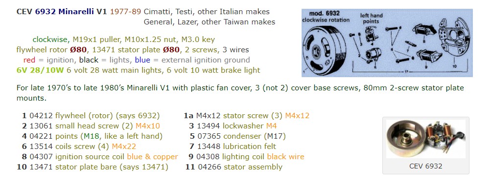

Message  JACK177071 Lun 29 Nov 2021 - 16:43
j'ai encore une autre doc (origine USA) qui indique des références de VM .... si cela peut t'aider ..
j'espère que je ne t'ai pas déjà fourni ce manuel car j'aide pas mal de personnes et il peut m'arriver de faire une "doublette" accidentelle  Embarassed
quelques dimensions
Identifier ce moteur Miranelli 2021-232
Identifier ce moteur Miranelli 2021-230
Identifier ce moteur Miranelli 2021-231
Nombre de messages : 3900
Identifier ce moteur Miranelli Empty Re: Identifier ce moteur Miranelli
Message  Chris senior Lun 29 Nov 2021 - 17:16
Merci Jack super je ne l’avais pas. Cela résout mon problème de plateau d’allumage car les dimensions d’insertion sont effectivement différentes selon le type d’allumage. 80mm ou 94mm. Je mesure demain mais je suis presque certain que c’est le 80mm donc type à choisir. Pour les gens qui se renseignerait sur le forum cela se mesure entre les endroits d’insertion ( voir image). Je suis toujours étonné que d’année en année le constructeur change cette dimension d’allumage, car si je comprends bien, cela implique de remettre une partie de carter en fonderie. Les mystères de la rentabilité sont insondables.
