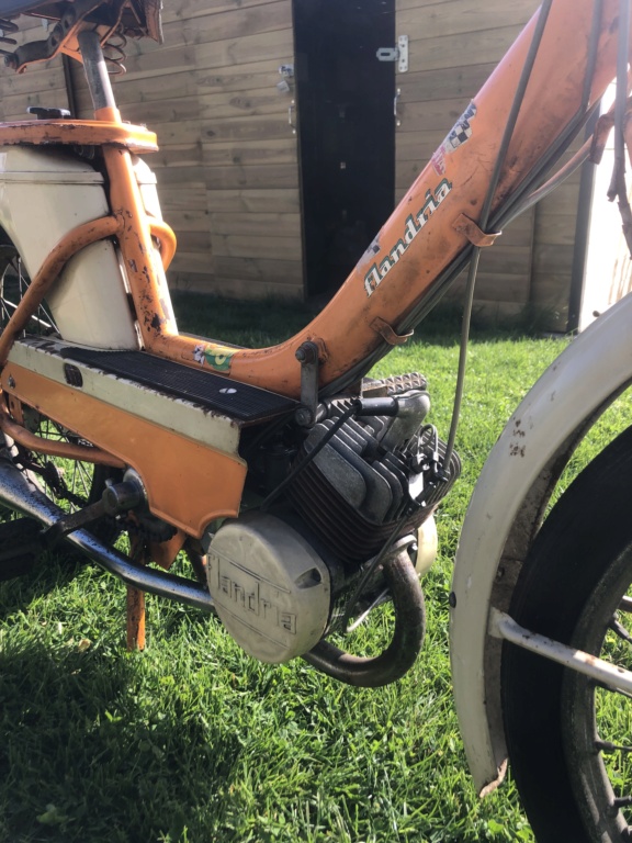

Salut à tous, je cherche des infos pour caler l’allumage sur cette mobylette qui a du mal à démarrer voir ne démarre plus, je viens de changer les segments et refaire les joints moteur, nettoyage piston et carbu. Il y a de l’étincelle à la bougie mais je pense que l’allumage ne se fait pas au bon moment.
Si quelqu’un s’y connaît sur ce moteur je suis preneur
