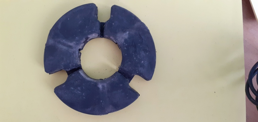

J'enlève le moteur du châssis après avoir démonté la chaîne et la roue arrière où je découvre un amortisseur de couple en ruine dans le moyeu de roue.
DKW Hobby 20210518
A ce sujet, merci à jack (voir présentation Nouveau membre CBO).
