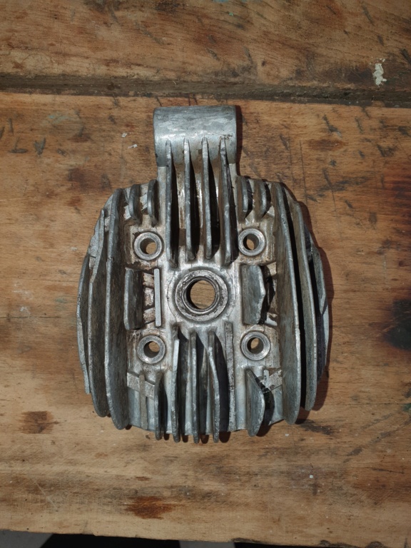

La culasse a souffert... autant sur les ailettes qu'a l'intérieur

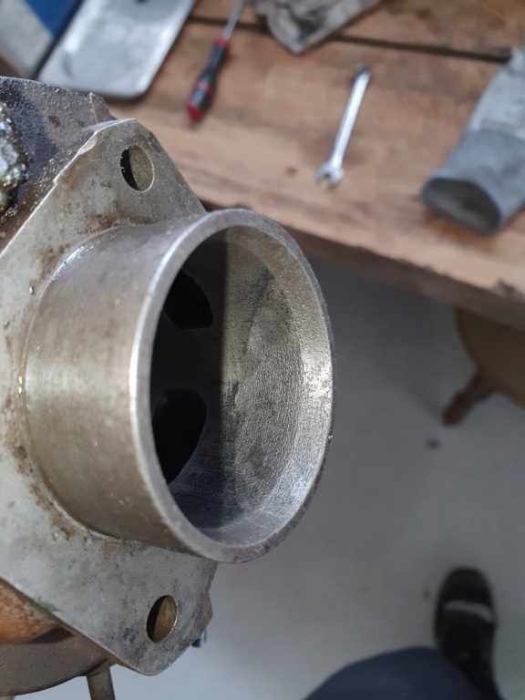

Le cylindre à lui aussi été retouché, et l'état de surface de la chemise ne me plait pas vraiment...

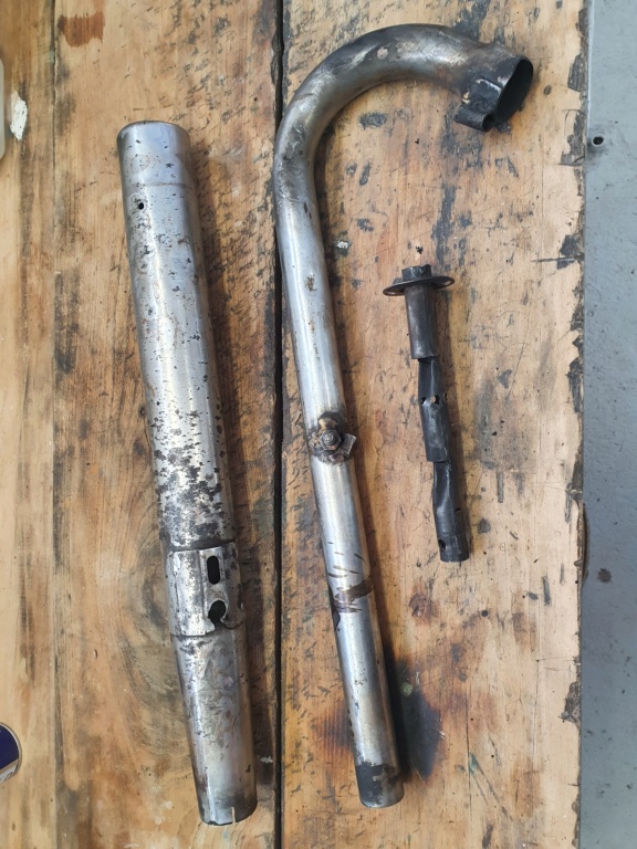

Et pourquoi pas le silencieux d'échappement  Smile
Restauration Flandria Comet 4 20210527
Si jamais quelqu'un est en possession de ces éléments et pouvait me contacter ce serait super ! Very Happy

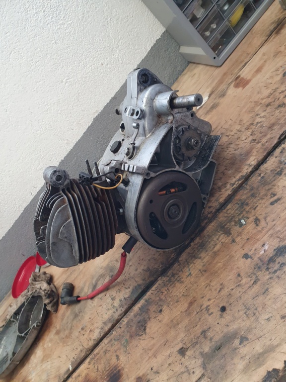

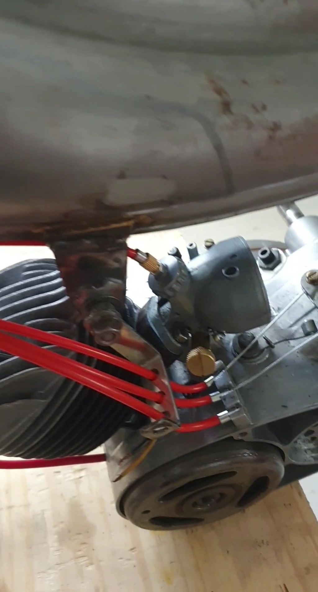

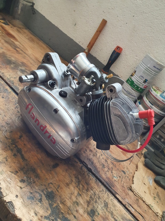

Du nouveau !
Je viens de finir la remise en forme du moteur.
Roulements, joints changés ainsi qu'un remplacement du cylindre et de la culasse en mauvais état. Complété par un piston neuf. Disques d'embrayage changés également.
Coté Allumage, changement des rupteurs et condensateur ainsi que l'antiparasite.
Restauration Flandria Comet 4 20210531
Restauration Flandria Comet 4 20210529
Restauration Flandria Comet 4 20210530
Et devinez quoi ? il a démarré Very Happy Du coup moteur stocké au chaud le temps de m'occuper du cadre.

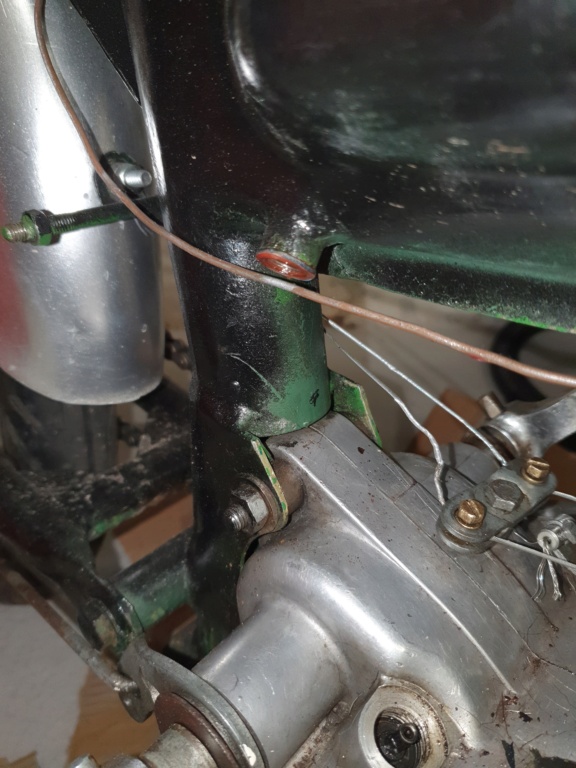

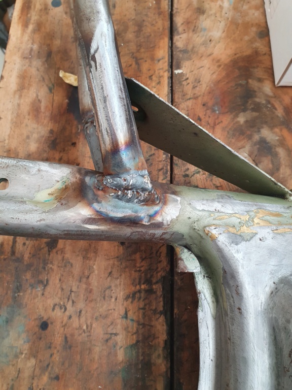

J'ai également du jouer de la soudure car la patte support pour l'amortisseur était fissurée...
Restauration Flandria Comet 4 20210612

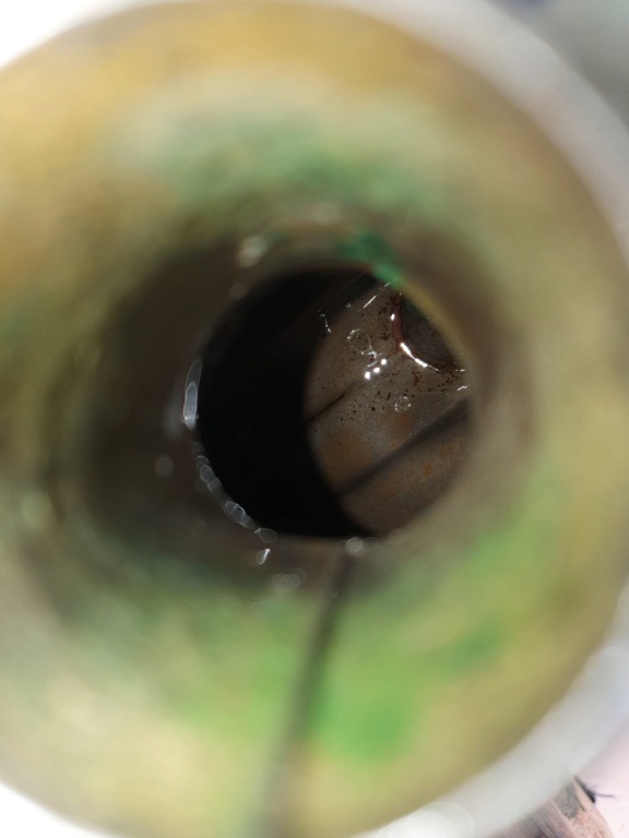

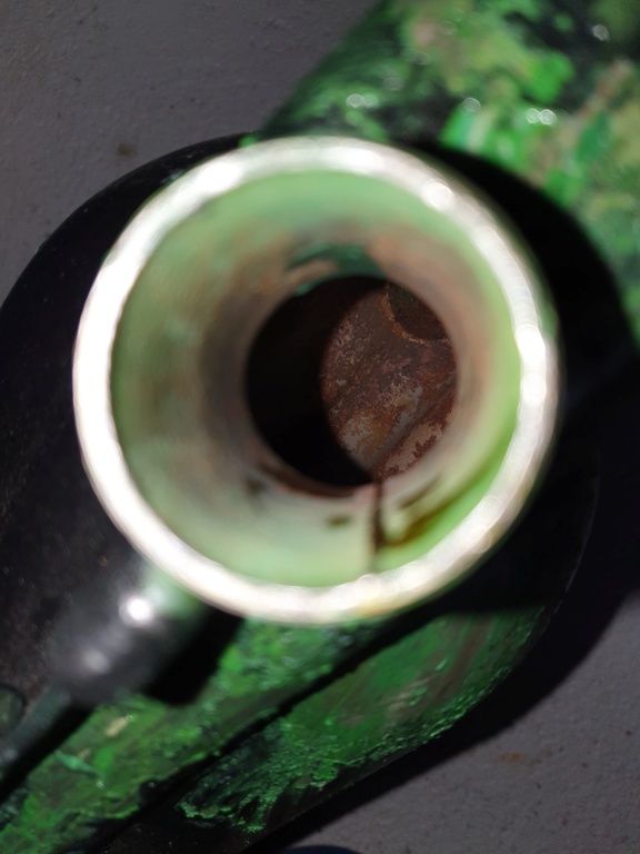

Traitement du réservoir
Restauration Flandria Comet 4 20210533
Restauration Flandria Comet 4 20210614

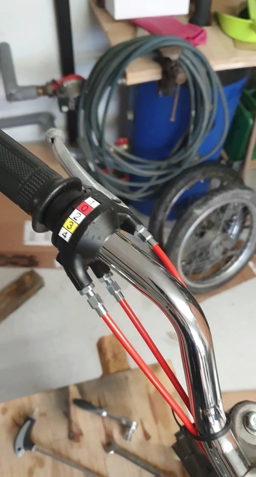

Gaines et câbles remis à neuf également.

Message  Nalek Dim 8 Aoû 2021 - 9:37
Bonjour Pat76,
Le commutateur vient de la bécanierie. Pour le faisceau je l'ai fait moi même fil par fil Smile
J'avais préparé un petit guide avant de le faire et il doit être pas mal car elle a démarré Very Happy (oui elle a démarré hier ! je vais essayer de poster des photos du résultat final dans la journée)
Restauration Flandria Comet 4 110
