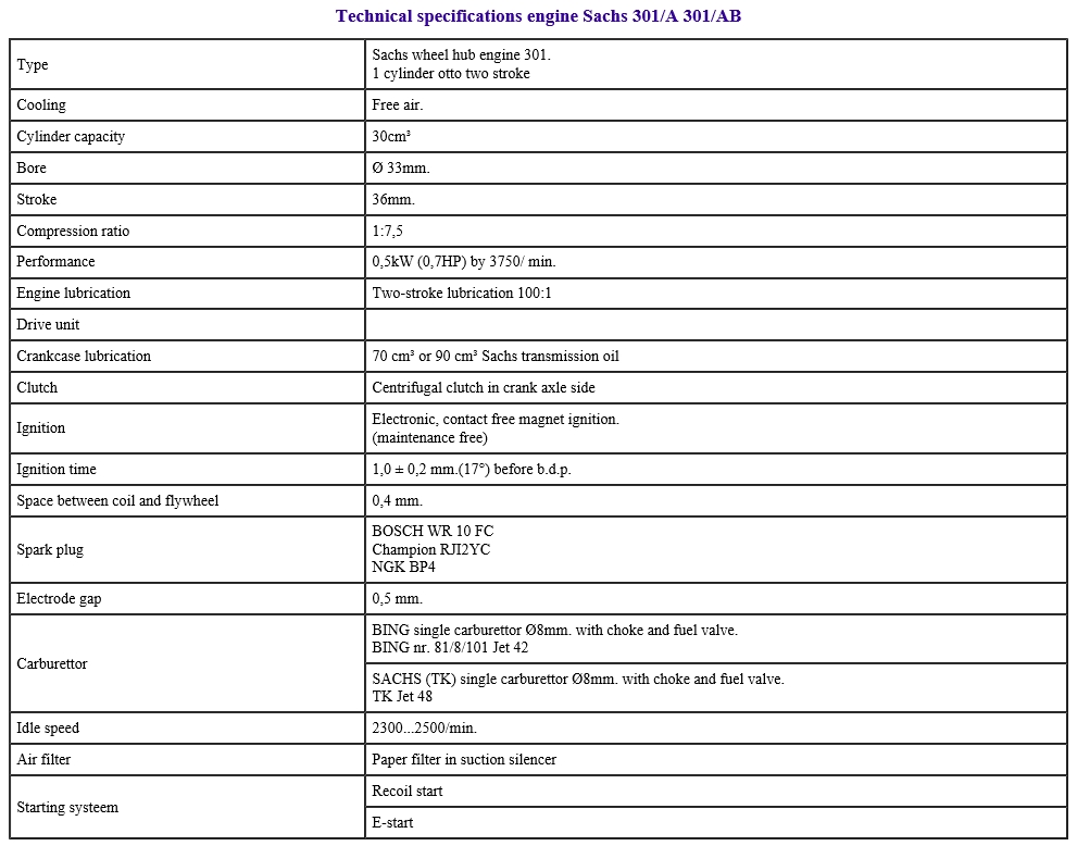

Et puis en prime un tableau des caractéristiques du moteur
Vidange huile boîte d’engrenages Saxonnette  Sachs_10
