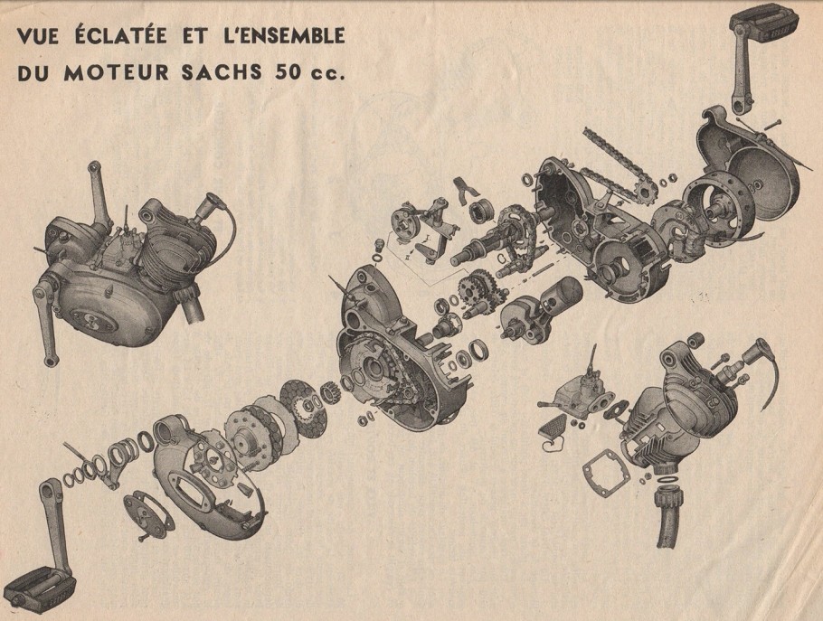

Pour le moteur Sachs 1902 .... jamais entendu parler ... c'est une boite manuelle avec embrayage et commande à la main ou un moteur automatique ??
EDIT je pense que c'est le 1er moteur Sachs 47cc qui date de 1955 /1956. C'est donc l'ancètre des 50/1 et 50/2
Je crois que sa grande particularité c'est d'avoir un embrayage à bouchon de liège .... le 50/2 a vite abandonné cet embrayage franchement dépassé
on trouve des pièces détachées chez Victoria oldtimer
https://victoria-oldtimer.de/webshop/Sachs-50-ABE-1092
un éclaté de ce moteur 50 AB1902 ... avec du liège

Les Sachs à embrayage en Liège ne datent-ils pas dd’avant fela?
Et pour répondre à la question, c’est un 2 vitesses à la main.

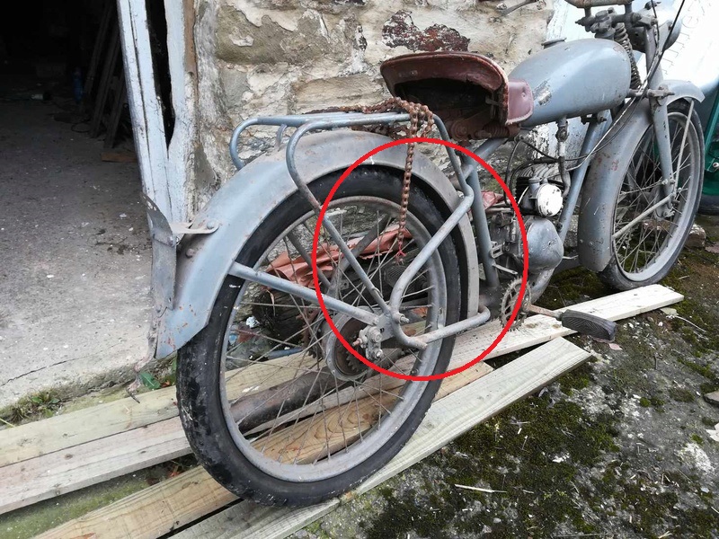

J’ai un problème de pédalier qui tourne dans le vide. Peut-être une clavette ou plus camarilla bouge aussi de gauche à droite!
Le moteur n’est pas bloqué, c’est déjà bien....

quand je regarde l'arrière de ton cadre, je vois une ressemblance troublante avec ce GILBA 98cc .... simple hasard ou copiage ??
https://victoria-oldtimer.de/webshop/Tafel-3_14
Sur ton moteur, ils ressemblent à la photo que j'ai posté ci-dessus ??
