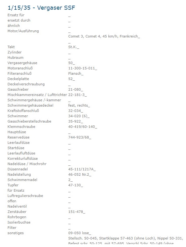

Message  JACK177071 Jeu 4 Fév 2021 - 1:09
alors si on prend comme base le 1/15/35 on trouve les caractéristiques (aiguilles, gicleurs ....) dans le tableau suivant et on voit qu'il s'agit d'un carburateur de type SSF
recherche un éclaté de carbu bing  2021-027
je n'ai pas trouvé d'éclaté (recherche rapide) mais je ne vais pas retourner internet dans tous les sens si ce n'est pas le bon modèle ....
J'espère que cela pourra t'etre utile Very Happy
