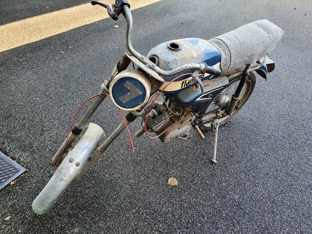

Voici la bête dans son jus sortie de l'étable près 30 ans d'attente de restauration. Une Sp 737 49.7cc de 1972. Une donation dans les années 80 à un de mes frères plus ainé qu'il avait lui même pas mal dénaturé notamment en ayant l'idée de la rehausser (c'est bien dommage). Et ensuite c'est moi qui avait pris le relais et je me rappelle bien ce que je lui ai fait subir sur le routes et chemins de campagnes à l'époque.
Mon premier travail à été de faire un premier nettoyage du moteur pour voir s'il fonctionnait encore. Je dépose donc le moteur et démonte cylindre-piston pour un bon décalaminage et un bon nettoyage de l'ensemble. Démontage complet du carbu et passage au ultra-son. Côté allumage tout est resté apparemment propre derrière son carter et je fais juste un nettoyage sans démontage. Côté boite après vidange j'ouvre le carter pour un bon nettoyage à l'essence (car je me rappelle que je n'avais pas de soucis moteur à l'époque et il n'y a pas de raison de tout démonter pour l'instant), remontage, remise de l'huile moteur pour un premier essai.
Avant :
Après :
Première chose ceci étant fait, je monte une manette provisoire pour les gazs, un réservoir additionnel pour ne pas utiliser celui de la machine qui est encore dans son jus et surement bien sale au fond.
Je vérifie l'étincelle à la bougie, la vielle bougie de l'époque donne donc je fais un essai avec. Le moteur tousse et fais quelques tours mais n'arrive pas à fonctionner. Je trouve une bonne bougie dans mon stock qui est équivalente et qui fera l'affaire pour ce premier coup en attendant plus tard de trouver une bougie qui est sûr d'être correcte et conforme.
Et là c'est de la balle, après 30 ans de non fonctionnement le moteur ronronne comme à l'époque. Cà c'est du costaud comme on ne fait plus maintenant.

Re: Restauration Flandria Sp 737
BON COURAGE pour cette resto il te manque quelques la fourche a l air pliée??
- Nombre de messages : 1556
@BRANDI a écrit:BON COURAGE pour cette resto il te manque quelques la fourche a l air pliée??
elle a été rallongé lamentablement !les platines sont ecartés déformés patte phare pas adaptés bref il y a du boulot sur la fourche !
- Nombre de messages : 3771
Oui je sais.
Je poste la suite qui donne réponse a ton message.

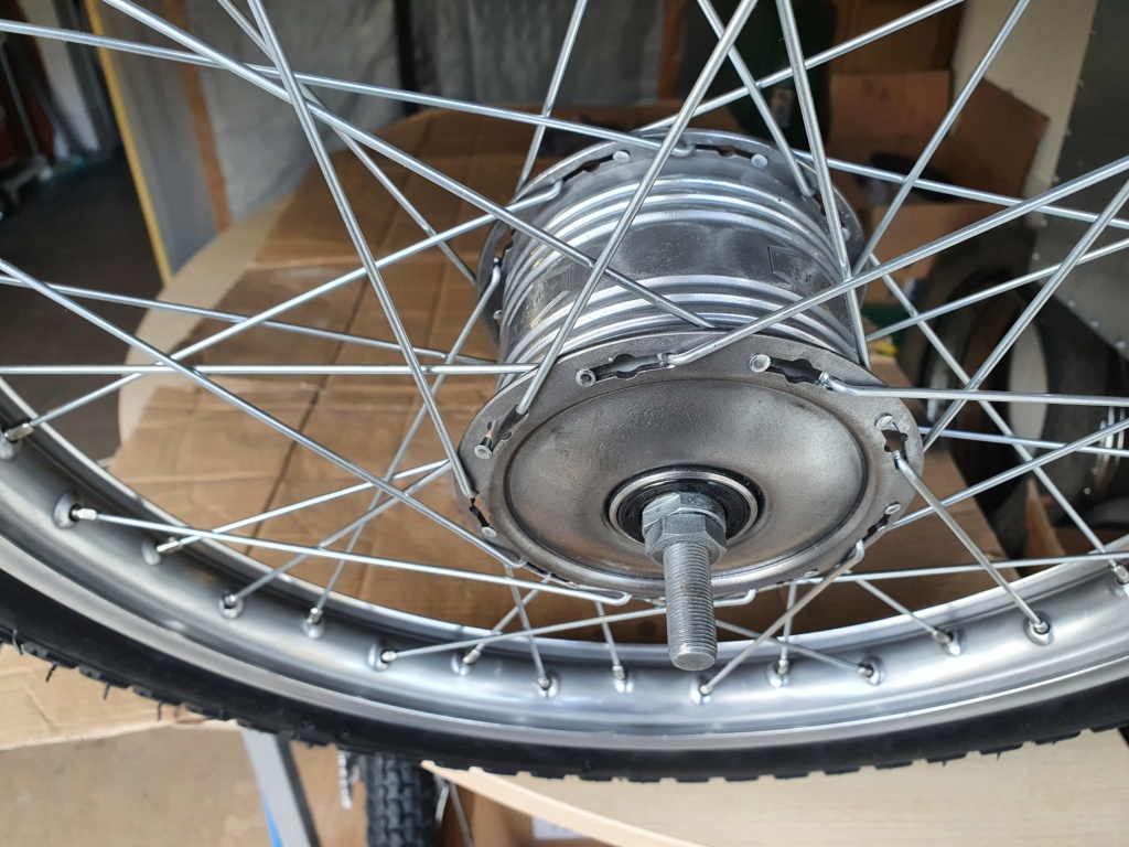

Je m’occupe aussi des roues et moyeux. Je m’aperçois que la couronne arrière a été trafiquée et que je ne suis pas sûr que le moyeu avant soit d’origine. De plus ma roue arrière à une jante acier chromée trop piquée et pas rattrapable. Le chromage étant trop onéreux pour de telles pièces (je parlerai plus tard à ce sujet).
Les moyeux qui étaient en place sur la Flanflan :
Les moyeux récupérer :
La roue arrière est complète sur le cadre que j’ai trouvé et je vais me servir de celle-ci. Entre temps je trouve une roue avant avec un moyeu certes d’un diamètre différent de cette roue arrière mais estampillé Flandria et au même design que celui de l’arrière. Que cela ne tienne je désosse tout et nettoyage et lustrage complet avec changement des roulements et autres joints au passage.
Du coup encore un travail que je pensais faire faire ; celui du rayonnage mais je décide de le faire moi-même. Surtout que je fais un mixte de toutes mes pièces avec une reprise des jantes alu après ponçage et polissage pour mettre les moyeux qui étaient sur des jantes acier chromé trop compliquées à remettre en état. Ces jantes qui ont subies les coups du temps ne sont pas parfaites et je me suis dit que même un professionnel du rayonnage ne pourra pas en obtenir un travail parfait alors je ne vais pas payer pour cela. Au final j’arrive à un résultat qui est loin d’être parfait mais qui je pense pour un cyclo qui roule à 50km/h, ça suffira. Saurait été une moto qui roule à 200 je n’aurais en aucun cas pu me permettre cela bien évidemment.
Nouveau fond de jante, nouvelle chambre et pneus neufs et l’ensemble est prêt.

Ça m'a l'air pas mal pour la réfection des roues en Alu 17 pcs en plus elle ne court pas les rues il faudra juste les polir à l'usage de temps en temps on attend la suite

Là où je suis content c'est sur la suspension avant et arrière que j’ai refait entièrement car je revenant de loin. Ici la peinture chrome rend pas mal, même sur les ressort d’amorto. Plus qu’a trouver des caches poussière pour la fourche.
Et voici le résultat des pièces avec la peinture chrome. Ah on peut pas dire que c'est la couleur chrome mais un peu couleur argenté. Il faudra bien que je m'en contente et on verra ce que ça donne une fois assemblé sur la flandoche.
