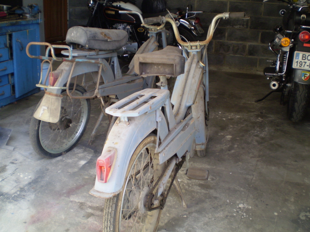

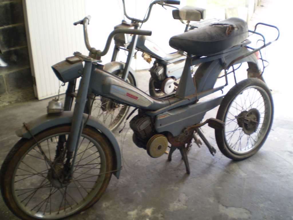

Mon voisin et ami avait 2 Motoconfort qui dormaient dans son garage depuis 41 ans: une N50 (moteur AV7 sans vario) de 1971, et une AU 56 de 1969.
Il m'a dit tu m'en refais une, je te donne l'autre. J'ai dit "banco"!
Mon pote a choisi la N50 qu'il avait acheté neuve en 1971, j'ai donc eu l'autre, une AU 56 de 1969.

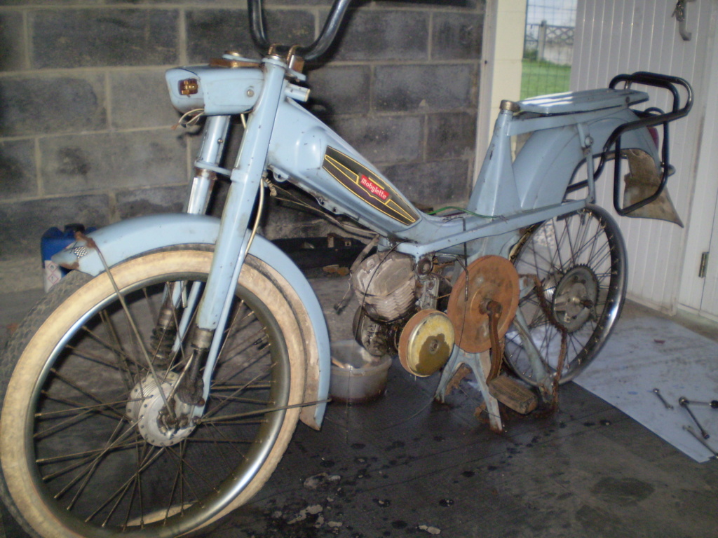

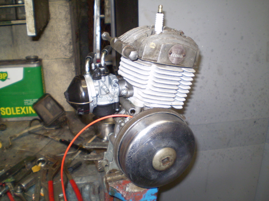

Contrairement à la N50, j'ai choisi de préserver le jus de la mienne. Quelques pièces, très oxydées ont été repeintes, mais pas tout. La partie cycle est finie, je m'occupe du moteur, avec une petite préparation sympa, juste pour qu'elle respire un peu: cylindre piston AIRSAL en 50 cc et carbu DELLORTO de 15 avec sa pipe malossi de 15. Je pense aussi mettre un pot pour moteur AV10 de 51 MBK.

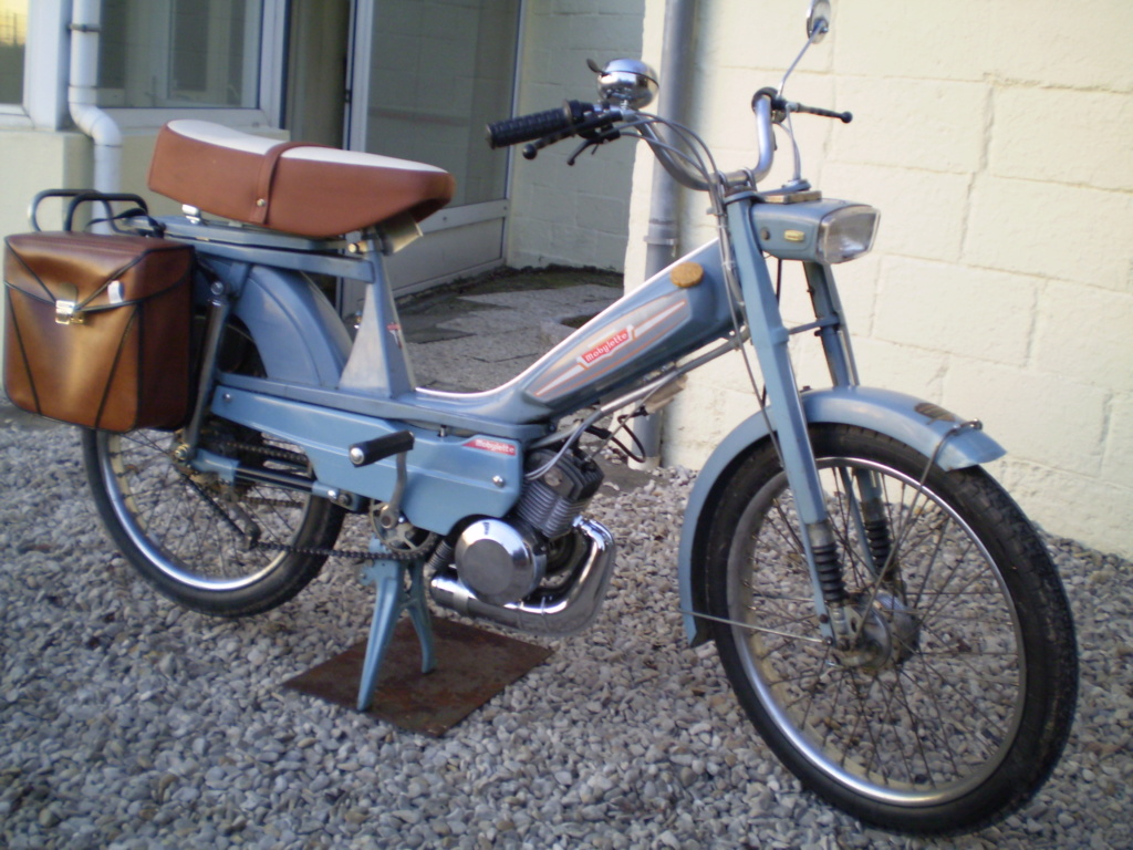

Bonjour, ça y est, elle roule et même plutôt bien après quelques pièges tel que le carbu dellorto de 15 qui est vendu avec un gicleur de 68, ce qui est trop gros pour une vieille mob. Un 62 est bien plus adapté et ma bougie à changé de couleur.
[/url
Prix de revient, aux alentours de 800 euros.
Ont été changés:
Pneus, chambres à air et fonds de jante, cylindre piston (AIRSAL en 50cc) carbu (dellorto SHA15), pipe Malossi de 15, joints haut moteur, vis platinées, condensateur, bobines externe et interne, selle, sacoches, toutes les commandes, poignées et leviers, tous les câbles et gaines, pompe, sonnette, chaines vélo et moteur, courroie, pot échappement, optique de phare (luxor 118), soufflets de fourche, câble de compteur, pédales et manivelles, robinet essence, amortisseurs, autocollants, circuit électrique (éclairage et allumage), embrayage restauré (roulements et garnitures) et plateau restauré (douilles changées), visserie des garde boue. Peinture partielle, méfiez vous des photos, elle a un look "dans son jus".
J'ai pris beaucoup de plaisir à la faire, autant qu'à refaire des motos plus grosses, je pense ne pas m'arrêter là, une MOTOBECANE spéciale 50 me plairait bien, je vais chopper le père Noël, j'ai deux mots à lui dire....
