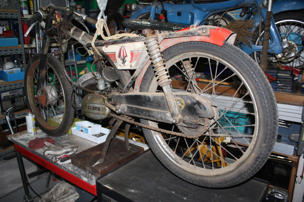

Bonjour à tous , je vient de commencé le démontage de mon record 5 de 62 ? Question ( merci de me préciser si possible l'année est exacte , suivant le copain qui me l'a vendu ) voici déjà qq photos , j'aurais besoin de qq conseils ou renseignements le concernant , malgré tous ceux que j'ai restaurés depuis plus de 40 ans , cest le 2ème que je fais ( le premier étant le LUNA A qui en fait n'est pas une réelle restauration , juste un nettoyage très approfondi sans remplacement de pièces ,reste le pot que je dois restaurer après le problème que je vous soumettrais ) et je ne connais pas toutes les astuces de ce modèle .  Flandria record 5 de 62 ?   Début de la restauration  Eos_5_10
 Flandria record 5 de 62 ?   Début de la restauration  Img_9420
 Flandria record 5 de 62 ?   Début de la restauration  Img_9421

Message  micharley1340 le Mar 8 Déc 2020 - 2:15
Oui j'ai pété un câble pour mettre les photos dans l'ordre ( déjà pas très ordonnées dans mes faichiers )screwy je vient de trouver une selle complète comme neuve ( repro ) , les pots , je les ai mais Neutral ( montrerais les photos , un porte-bagage + ou - ok , un cadre pare-chute , en fait , il me manquais " que " la selle , un garde-boue avant et un tiers de l'arrière  Flandria record 5 de 62 ?   Début de la restauration  Eos_5_11

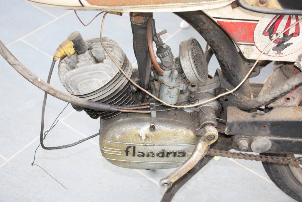

Message  micharley1340 le Mar 8 Déc 2020 - 20:31
Bonsoir , merci pour votre intérêt et vos précisons , je vais mettre des tofs supplémentaires du cadre , ( le renfort sur le haut est-il d'origine ? ) Le réservoir a 2 lignes
62 ?
64 ?
on coupe la poire en 2 , donc 63 mort de rire  Flandria record 5 de 62 ?   Début de la restauration  Wp_20215
 Flandria record 5 de 62 ?   Début de la restauration  Img_9422
 Flandria record 5 de 62 ?   Début de la restauration  Wp_20216

Message  Gillet Olivier le Mar 8 Déc 2020 - 21:12
Bsr,
2 lignes 64 donc correspond au moteur 5cv

Message  record le Mer 9 Déc 2020 - 0:13
Apparemment nous sommes tous d'accord sur 1964 Very Happy comme on peut le constater le cadre n'a pas été bidouiller,si tu peut mettre une photo de la selle de refabrication et sa provenance ça intéresserait sûrement les futurs restaurateurs de ce modèle

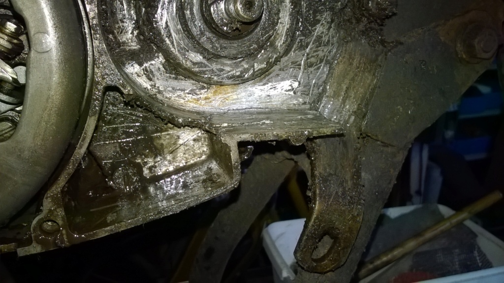

Message  micharley1340 le Mer 9 Déc 2020 - 0:52
Constaté beaucoup de jeu dans la fourche What a Face peut-on " facilement " remplacer la buselure pressée ou sertie dans le haut des canons ?
 Flandria record 5 de 62 ?   Début de la restauration  Img_9810
 Flandria record 5 de 62 ?   Début de la restauration  Img_9811
 Flandria record 5 de 62 ?   Début de la restauration  Wp_20217
Oups fou petite surprise au carter gauche sous le pignon ( belle fêlure )
