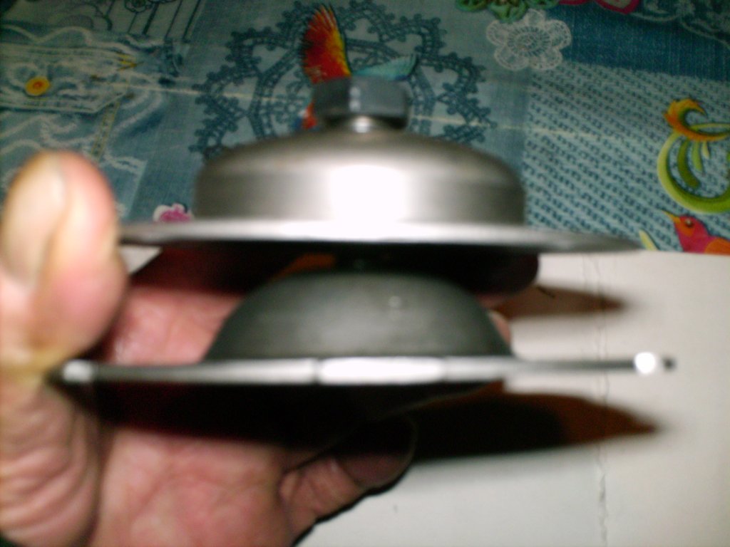

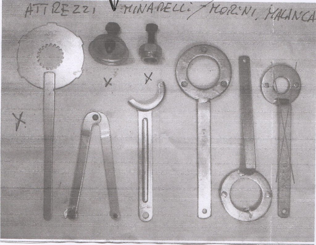

Message  motori49 le Jeu 26 Nov 2020 - 21:14
embrayage malaguti Attrezzi-001

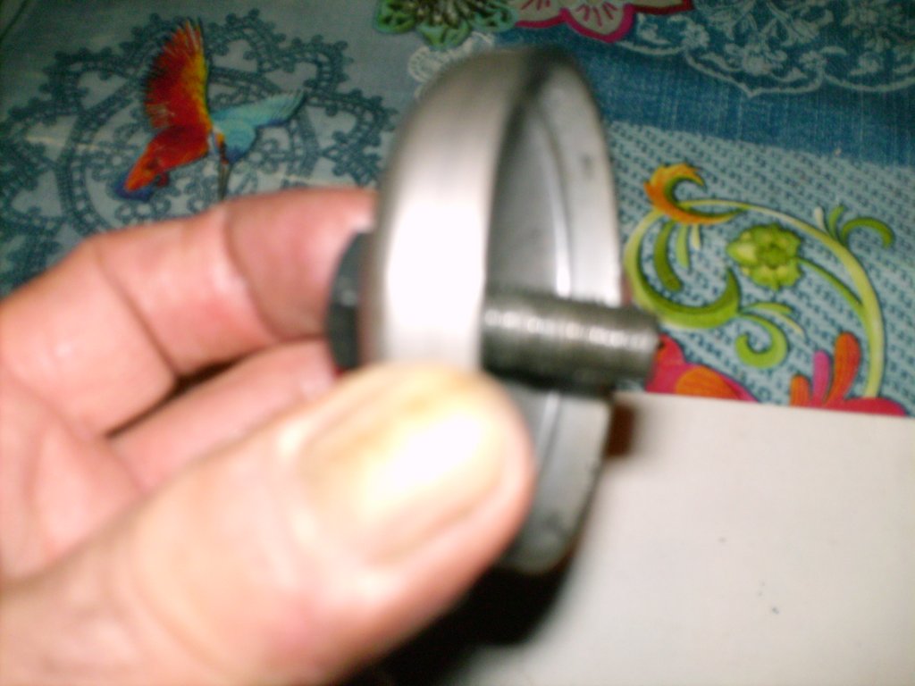

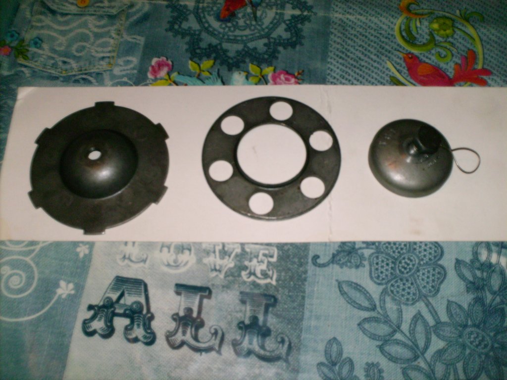

Message  motori49 le Jeu 26 Nov 2020 - 21:32
embrayage malaguti Attrezzi-006
embrayage malaguti Attrezzi-008
embrayage malaguti Attrezzi-009
