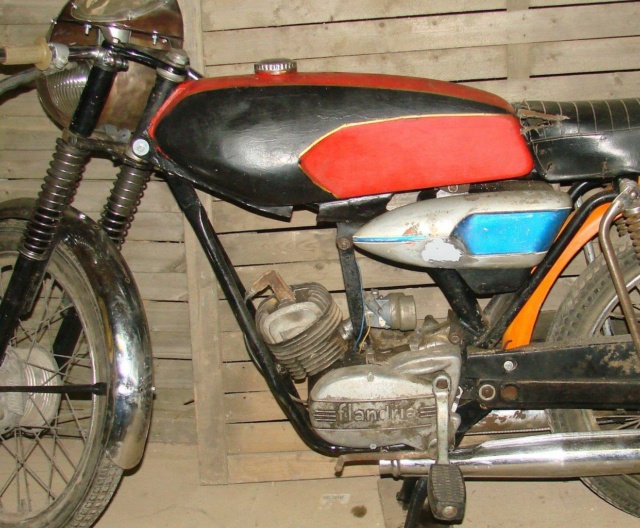

Message  Frank64 le Jeu 26 Nov 2020 - 11:38
Quelques Photos avant et début démontage:

Message  BRANDI le Jeu 26 Nov 2020 - 11:44
BIEN que je ne soit pas FAN des proto et autre CAFE RACER.............c est avec plaisir que je suivrais tes travaux met des photos
et pour des pièces on pourra surement t aider sur ce forum

Message  Frank64 le Jeu 26 Nov 2020 - 16:18
Du coup il me vient quelques questions:
mon moteur est il un 5 ou 4,3 cv?
au niveau sélection vitesse, (je ne possède pas le carter gauche), sur le dessus du moteur (actuellement ouvert) j'ai bien la sélection des vitesses mais
la came de sélection n'a un déport que d'un coté donc impossible qu'elle fonctionne a câble, la je suis sec.
Ou bien la sélection ce fait dans le carter qu'il me manque?

Message  alf77 le Jeu 26 Nov 2020 - 19:40
Ton moteur est un 4.3cv , le modèle 5cv a une chemise ronde en alu . Les deux version sont totalement différente au niveau interne . La selection des vitesses se fait dans le carter sélecteur .
