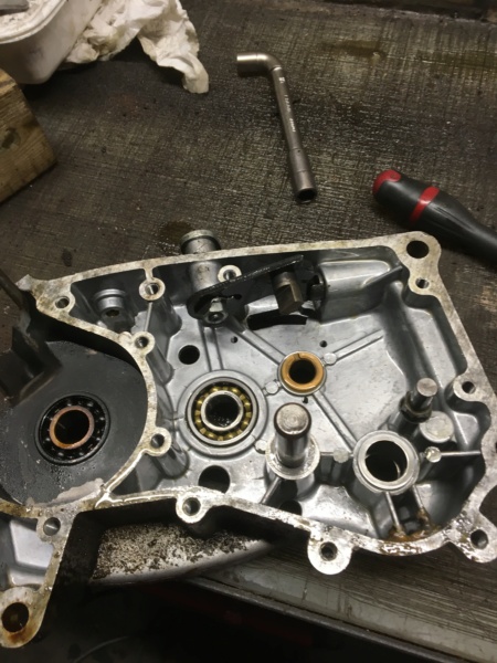

J'ai donc commencé par le moteur qui était bien grippe le bougre mais apres de nombreuse chauffés et refroidissement et degripoil il à céder et j'ai pu l'ouvrir
Rocvale pegaze 3 v Image30
Rocvale pegaze 3 v Image28
Rocvale pegaze 3 v Image29
Bon bonne surprise tout est en bon état à part les segments qui bien sûr n'ont pas supportés les coups de chauds et froids successifs
Les spis et rlts sont commandés  Auriez vous une idées pour  les segments ? Et joints ?
