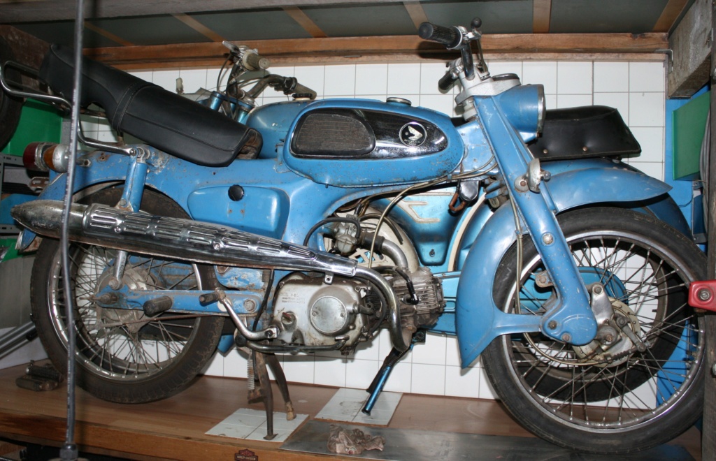

Message  PHILBOIS le Dim 22 Nov 2020 - 18:46
AVANTMA HONDA C320 Mon-c312
AUJOURD'HUIMA HONDA C320 P1060111
j'ai réussi à retrouver toutes les pièces d'origine, chez le même fournisseur  dans le pays qui l'a construite par contre....:€:

Message  PHILBOIS le Mer 25 Nov 2020 - 9:44
LE plus difficile  a été de retirer les tubes de fourches avant des fourreaux pour changer les joints spi Evil or Very Mad

Message  micharley1340 le Ven 11 Déc 2020 - 15:51
Bonjour Philbois , je serais intéressé de connaître le ou les sites sur lequel tu a commandé tes pièces , j'ai un honda CS 50 très ressemblant au tien , il ne me manque pas beaucoup de pièces , juste les écussons sur les 2 caches de batterie et du filtre à air et celui du klaxon , je ne les trouvent nul part , j'ai trouvé par contre la deuxième garniture haute du pot sur un site  ( CMSNL ) aux pays-bas , merci d'avance , Micharley .

Message  micharley1340 le Ven 11 Déc 2020 - 15:57
voici les photos
MA HONDA C320 Img_9424
MA HONDA C320 Img_9425

Message  JACK177071 le Ven 11 Déc 2020 - 19:33
on trouve des emblèmes pour le CS65 .... sont-ils compatibles ?? c'est probable ... et ils vendent en France  Very Happy
http://www.2040-parts.com/honda-s65-cs65-z50-m-50-65-tank-badge-emblem-i1601255/
ou
https://www.ebay.com/itm/HONDA-CL50-CS50-CD50-CD65-CD70-CD90-CL70-FUEL-TANK-EMBLEM-RL-NEW-high-quality-/253963334370
Pour les emblèmes du "side cover" il y a des sites qui affirment qu'ils sont compatibles entre C50  S50 et CS50
donc pour le C50 en voici
http://www.2040-parts.com/honda-c50-side-cover-emblem-l-r-i384905/
Il faudrait peut etre envoyer un mail chez 2040 parts pour avoir des infos sur les dimensions ... et les prix Suspect
Pour le logo de klaxon (fourche avant) ... ça ressemble à ça ??
https://www.ebay.co.uk/itm/EMBLEM-TOP-COVER-FOR-HONDA-C50-50-CUB50-CUB-JAPAN-/380180358872

Message  PHILBOIS le Sam 12 Déc 2020 - 10:04
@micharley1340 a écrit:Bonjour Philbois , je serais intéressé de connaître le ou les sites sur lequel tu a commandé tes pièces , j'ai un honda CS 50 très ressemblant au tien , il ne me manque pas beaucoup de pièces , juste les écussons sur les 2 caches de batterie et du filtre à air et celui du klaxon , je ne les trouvent nul part , j'ai trouvé par contre la deuxième garniture haute du pot sur un site  ( CMSNL ) aux pays-bas , merci d'avance , Micharley .
perso j'ai trouvé toutes mes pièces, et parmi elles des introuvables.  ICI
https://fourstrokebarn.com/productcategorie/honda-viertakt-onderdelen/
ils sont, pour certaines pièces, un peu chers, mais a-t-on vraiment le choix?????
surtout il ne faut pas hésiter à leur demander par mail, au besoin avec photo de ton enginà: info@fourstrokebarn.com
 si ils n'ont pas la pièce que tu recherches, ils ne mettent pas tout sur leur site, impossible ils en ont trop, boîte très  très sérieuse
