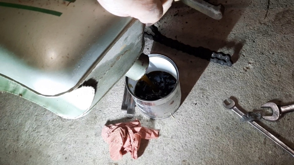

Après avoir ôté la durite de carburant j'ai récupéré un peu de "caramel" avec des poussières puis plus rien bien que le réservoir semble contenir un liquide. Bref à priori l'essence et l'huile se son retransformées en pétrole gluant digne d'un puits texan.... Dire que tout cela a dû aller dans le carbu...

Comme je le craignais en vidant le réservoir le liquide qui coule est très épais, très douteux... Ne pas penser à la crépine, ne pas penser au carbu...
Quand à l'intérieur du réservoir il y a de la saleté et de la rouille. Bref il va falloir traiter puis protéger tout cela.
En tout cas je découvre dans la partie du réservoir contre le garde boue la couleur d'origine de la peinture, un vert tilleul. Peut-être qu'avec un colorimètre on pourrait me refaire une peinture de la couleur d'origine.
