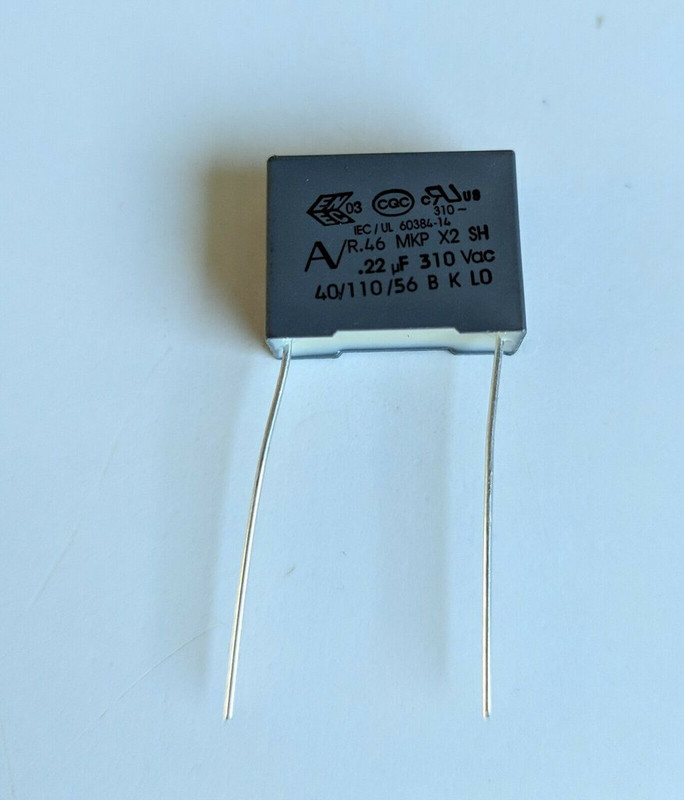

Quels condensateur et quel rupteurs adaptables sur un ABG VAP 57 ? Condensator
sur eBay fr a 2,69 euros
condensateur electronique 0,22 mf et 630volt
je l'ai adapté sur un magneto il est perfect

Message  slide02 le Lun 9 Nov 2020 - 20:52
Bonsoir ,merci ,écoute je vais faire comme toi et essayer à ce prix là c'est le top ,seule inconnue c'est peut être sensible à la chaleur ,
la valeur du condo peut changer ,par rapport au condo magique qui doit être en CMS d'après ce que j'ai vu en photo .
Mais le prix n'a rien à voir .Bonne soirée et merci de ta réponse .

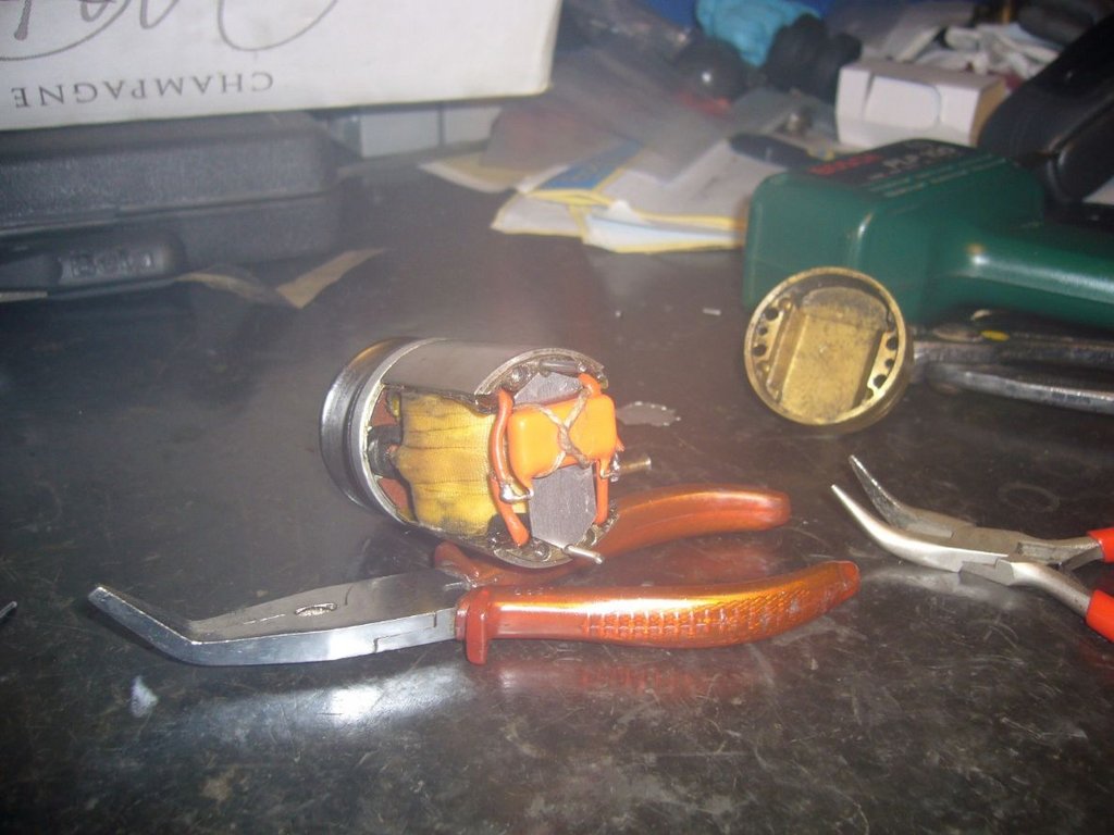

un exemple sur un magneto Marelli
Quels condensateur et quel rupteurs adaptables sur un ABG VAP 57 ? Magnete2
oui j'ai compri
sur les magneto pas des problèmes pour le chaleur
je pense plutôt qui ton problème est la bobine qui est HS
