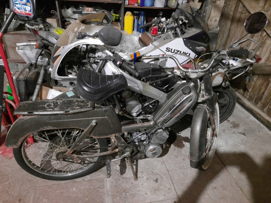

Premières photos, le soir de son arrivée.
Rouillée, phare cassé, pneu avant mort, freins à revoir, câbles à changer,... L'ancien propriétaire a changé le carburateur, le condensateur, l'embrayage, la segmentation et réglé l'allumage. C'est déjà ça, je n'aurai pas à toucher au moteur. Il fait un clac clac au ralenti, peut être embiellage à voir, c'est moins drôle.
Je vous remets la première photo, derrière on voit ma Suzuki GS500EF (je mets EF car c'est une GSE sur laquelle j'ai adapté un carénage de GSF) dont un carbu est HS avec des vis hyper bloquées que je vais devoir sacrifier (les vis), et ma MBK X-Power (réservoir en cours de réfection, Restom, mastic et peinture + circuit de lubrification qui fuit).

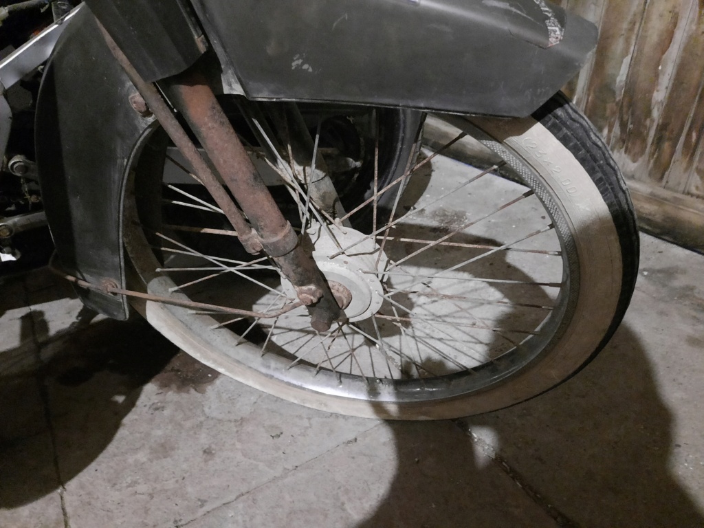

Vue avant, le phare est mort, le pneu aussi, il y a des points durs quand la roue tourne. A côté on voit la X-Power partiellement mastiquée (cela fait 20 ans que je l'ai, c'est le modèle de 1997, l'année de sortie des X-Power et TZR50, tout est d'origine et je tiens à la garder dans l'état le plus proche de sa sortie).

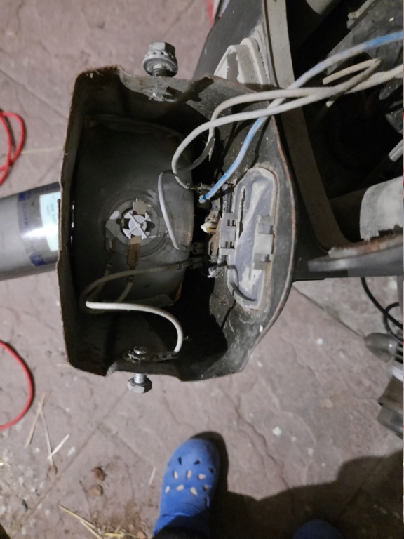

Le phare démonté, le cache du compteur est en plastique qui se desquame et perd des morceaux

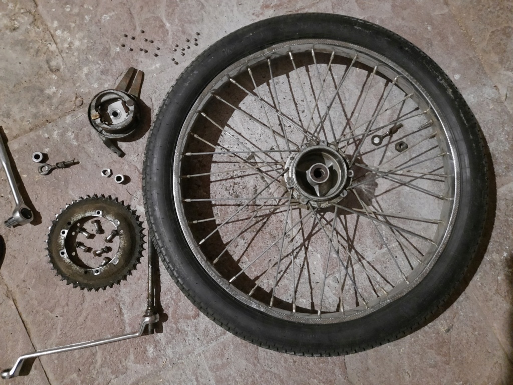

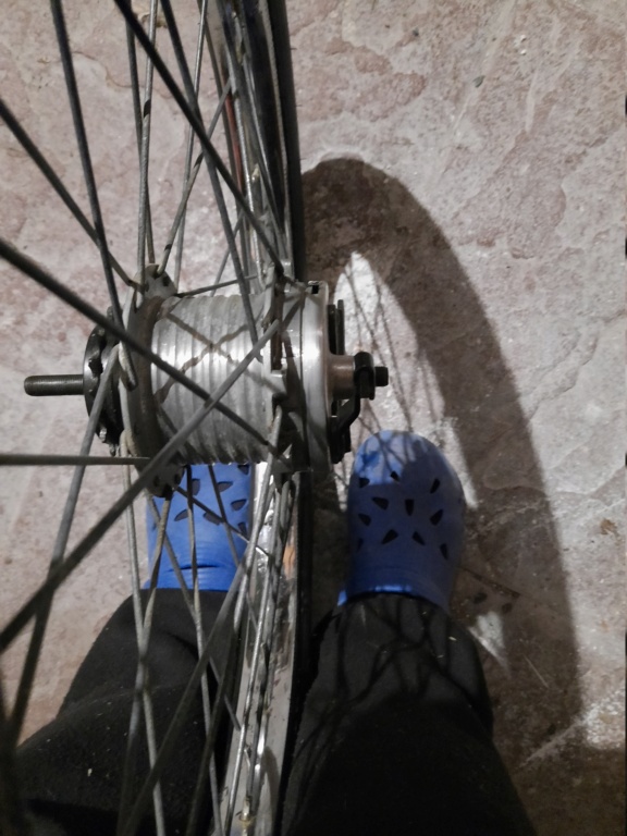

Bon avant de faire le Road Trip il faut s'occuper des roues qui tournent assez difficilement (points durs) et dont les roulements à billes sont à nettoyer, à graisser et à remonter. Pour la roue avant, le pneu est à changer. Donc démontage des roues, des roulements et des freins.

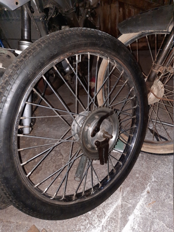

La roue AR démontée
Bon il y a toutes les billes, les garnitures sont bonnes après changement de la gaine et du câble, le graissage du mécanisme et un réglage tout devrait rentrer dans l'ordre pour le freinage.
Voici la roue arrière nettoyée et polie, les rayons ont été réglés, elle est plus ronde et n'oscille plus de gauche à droite.

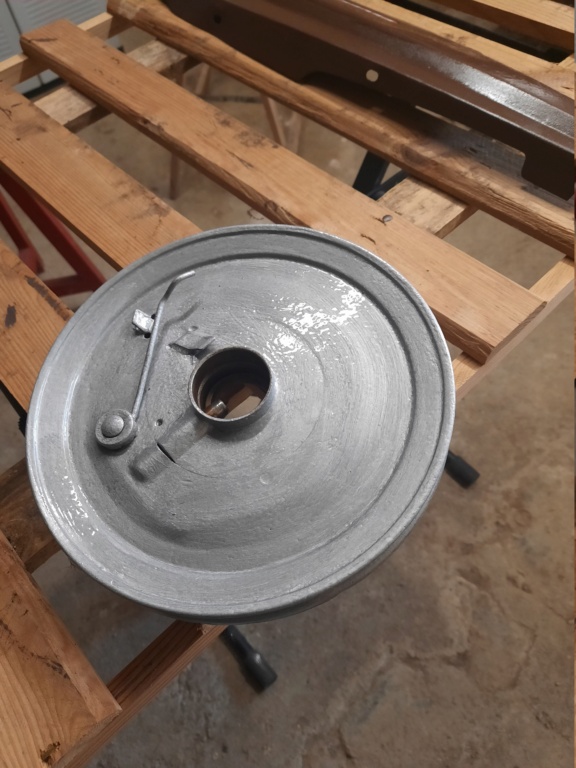

En ce qui concerne le tambour AR il est lui aussi nettoyé, brossé et poli avec de la paille de fer 000 et l'arrêtoir sera peint en noir.
L'intérieur du tambour nettoyé et poli
Pareil pour la couronne

La roue AR démontée

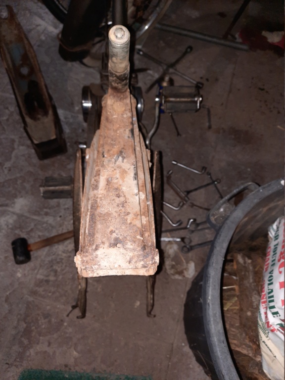

La suite, je m'attaque au cadre et au démontage de l'arrière à savoir le garde-boue. Il y a de la rouille et de la boue ou autres saletés partout.
Avec des vis et écrous qui sont soudés par la rouille j'ai dû découper certains écrous à la disqueuse quand ils ne se sont pas rompus au dévissage.
Voilà c'est démonté mais on voit que la rouille est bien présente.

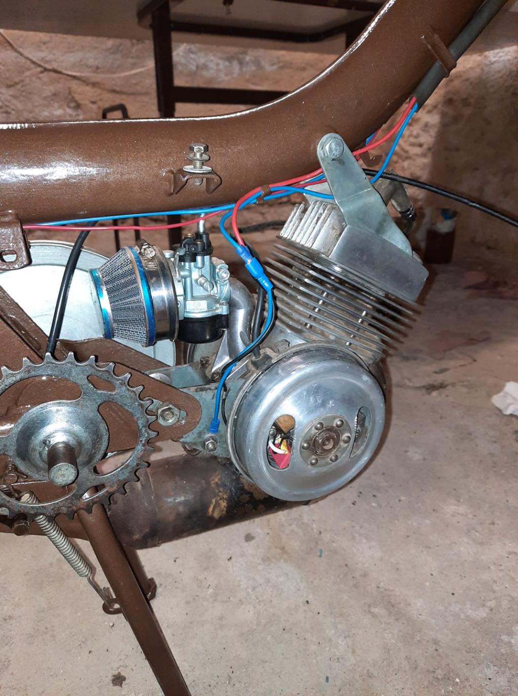

Dépose du moteur, la plaque indique 06-1965 soit la date de la fiche des Mines.
Voilà moteur rangé de côté, je ne vais pas intervenir dessus.

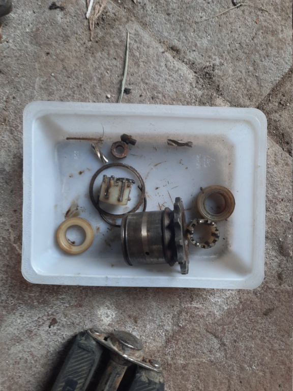

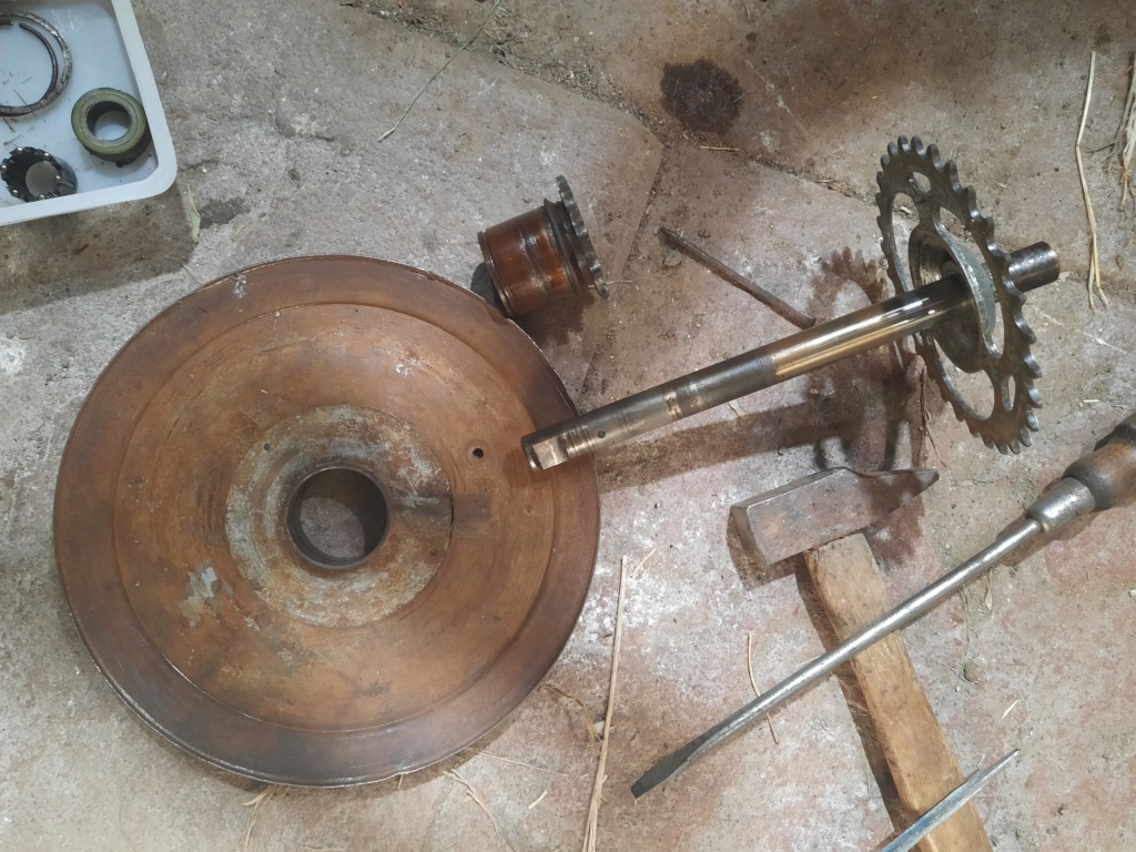

Bon la clavette ayant cédé, non ayant été explosée plutôt, le pédalier est sorti, donc une fois encore c'est parti pour du nettoyage, du polissage, du graissage, de la peinture, tout ça avant de pouvoir le remonter. En avant pour les photos de toutes les pièces (ça peut toujours servir à un autre restaurateur de BB RT)
Les roulements à aiguilles. Au nombre de 2 ils se bloquent en quinconce l'un l'autre.
Vue sur l'axe du pédalier. Le petit trou au centre de l'image correspond à un trou de graissage. Il faut impérativement le déboucher si de la vieille graisse et de la saleté se sont solidifiées et l'on colmater.
Autre vue des différentes pièces et cales en nylon qu'il faudra replacer à l'identique.
Voilà l'axe et le plateau du pédalier nettoyés et polis. C'est bien quand ça brille !

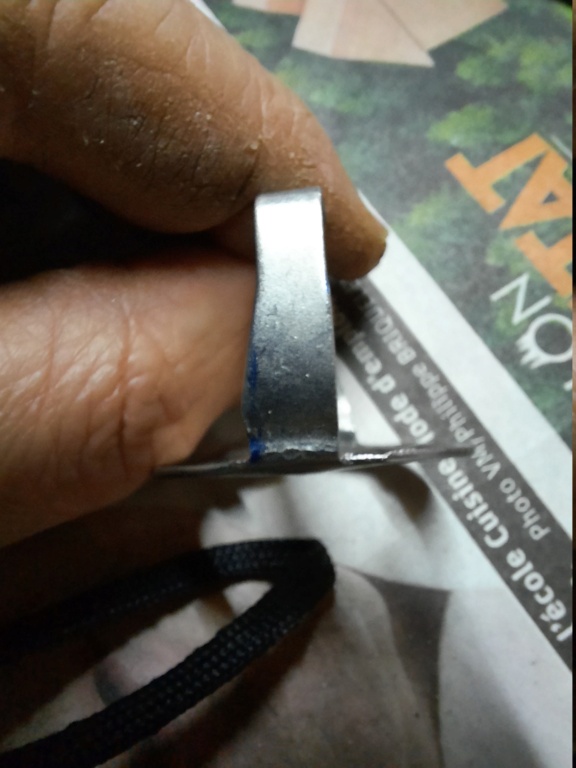

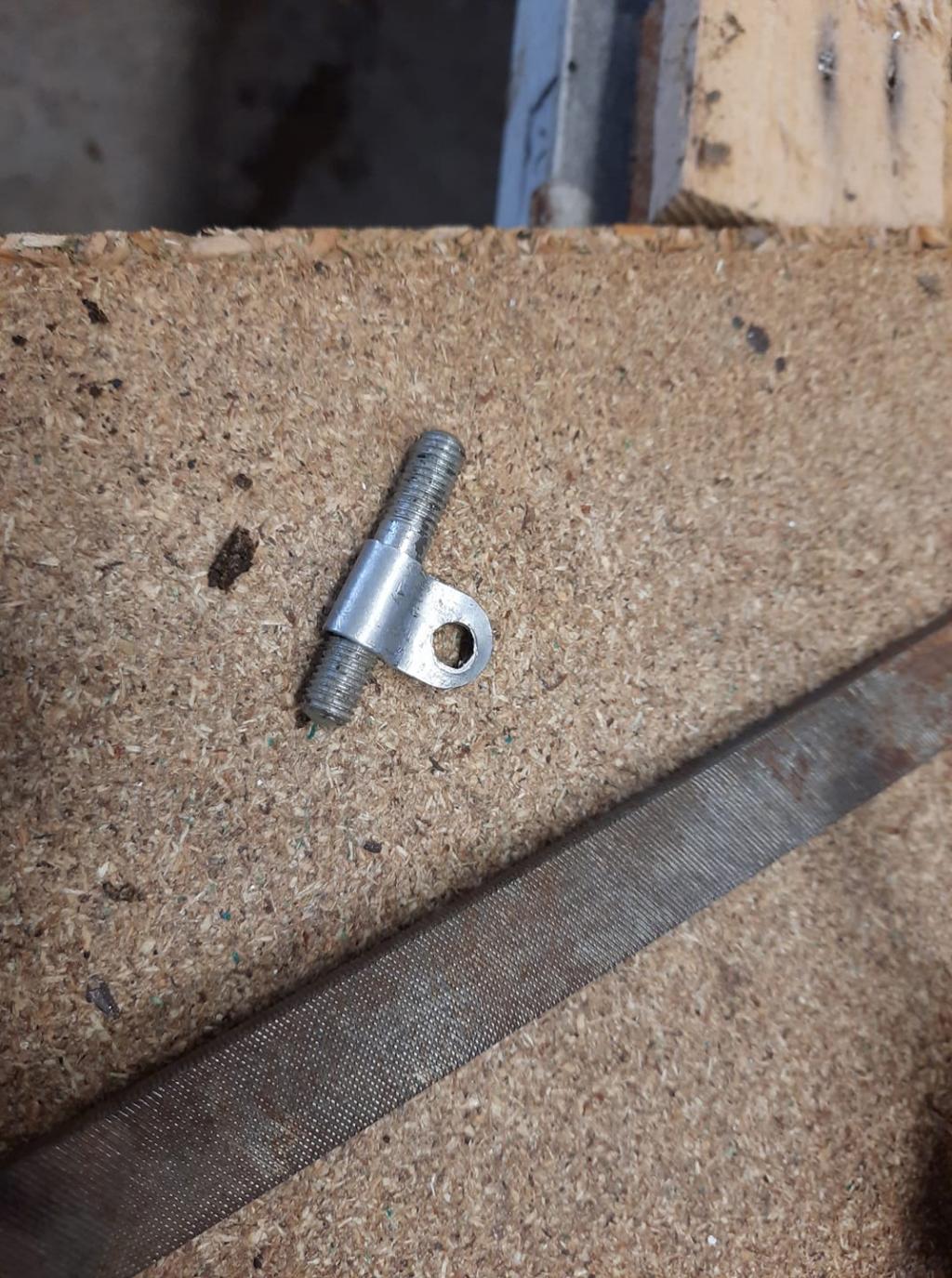

Pour adapter j'ai du plier et limer cette pièce :
Bon un côté de fait plus que 3...

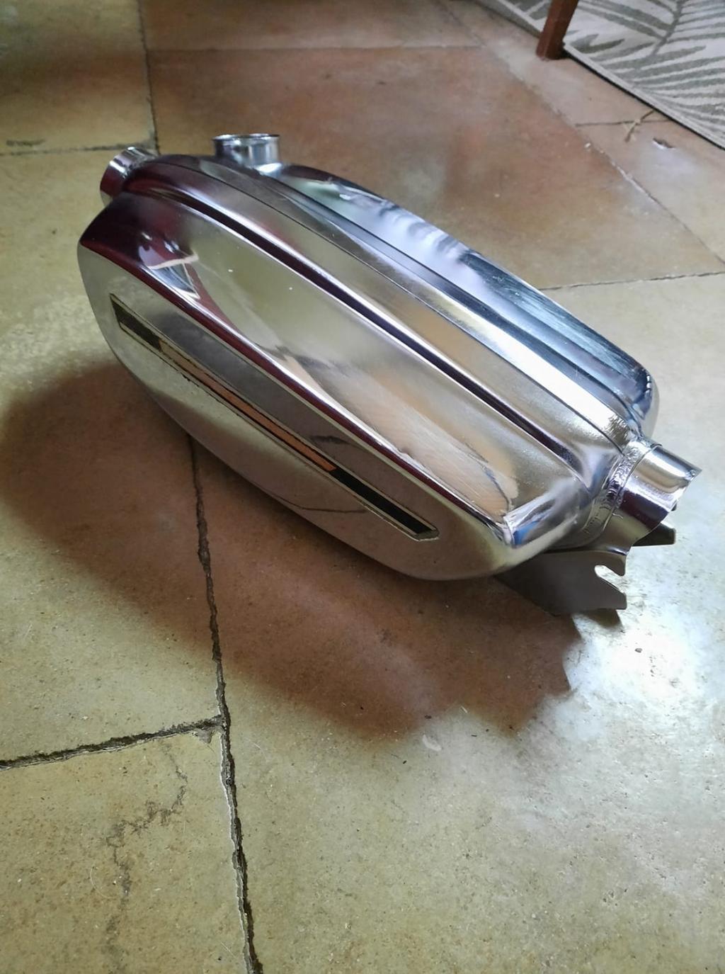

Je m'attaque au réservoir qui a le centre chromé et autour de la peinture marron. Mais comme il y a des piqûres de rouille j'attaque avec la paille de fer 000. Et là surprise, sous la peinture du chrome ! Sur la photo on voir sur la gauche la peinture pas encore enlevée alors qu'à droite je l'ai poncée. Pas mal non ?
Et voici le réservoir tout poli. Pour la déco noire et rouge je m'en occuperai plus tard.

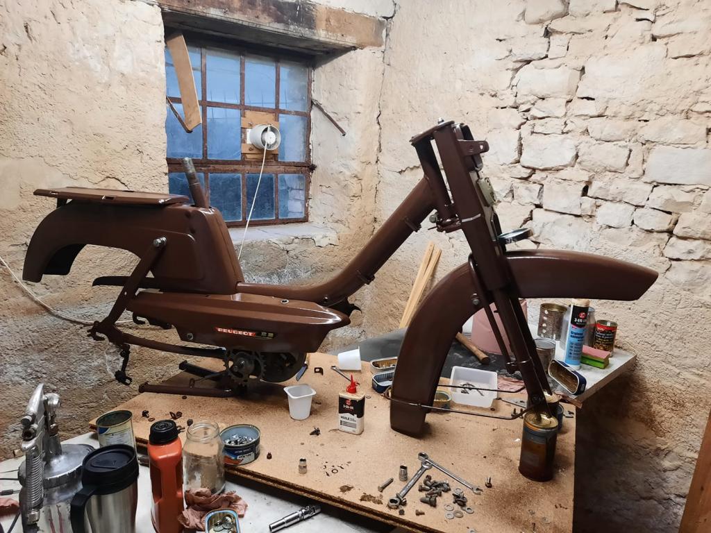

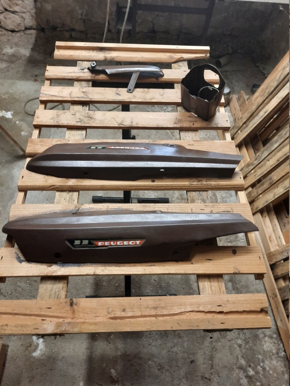

Une fois tout nettoyé, poncé je passe à la peinture des pièces.
Je ne suis pas resté sur la teinte d'origine, j'ai trouvé une peinture marron, châtaigne, avec à l'intérieur des particules de verre qui font des points brillants. En ponçant la peinture sèche au papier de verre 1000 et avec un vernis polyuréthane par dessus c'est pas mal du tout.
Voici donc les pièces démontées à l'étape peinture :

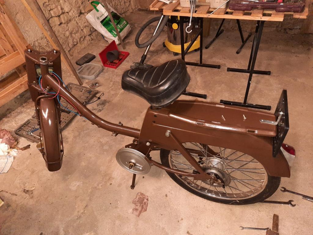

Après le ponçage au 1000 vernissage au vernis PU 2 composants. Visuellement ça brille, ça fait plaisir le Road Trip approche (dans 2 jours) vite il me faut remonter la bête entre ce soir et demain car après-demain elle doit être "on the road again"...
Le cadre et des pièces de la fourche.

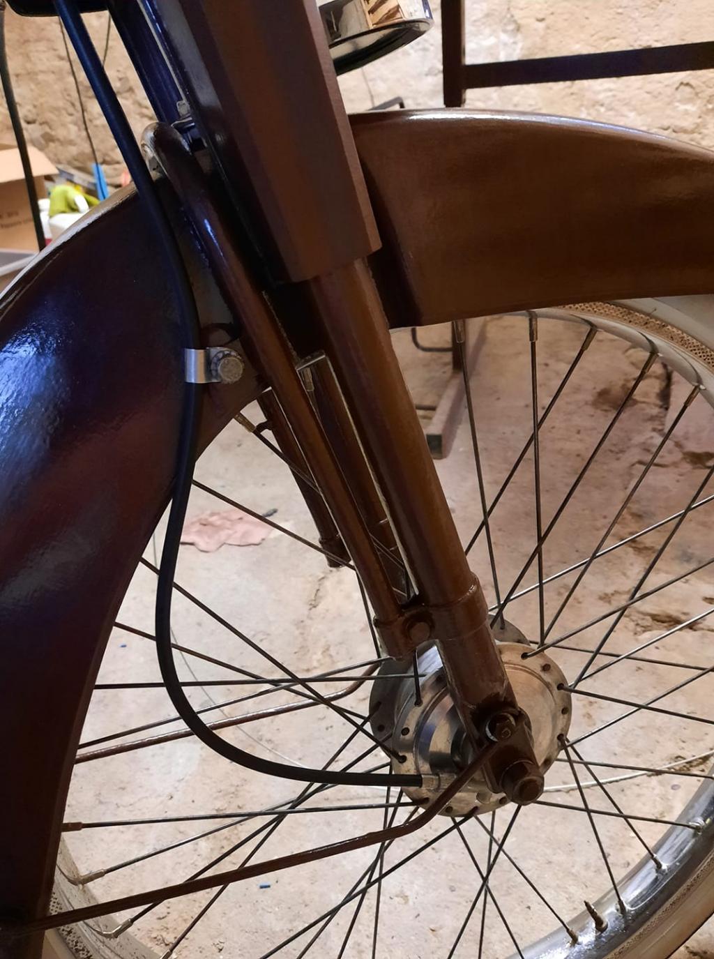

Remontage de la partie avant, garde-boue, les fourreaux , le klaxon, le pontet, etc... Même si je dois aller vite (Road Trip après-demain) je préfère présenter les pièces avant de tout fixer (d'où le pinceau qui bloque le garde-boue
Remontage du garde-boue arrière, passage des fils vers le feu AR. J'ai mis 2 fils dont 1 pour la masse pour améliorer la conduction après toutes les couches peintures et vernis. Pose des carters latéraux. Comme un certain nombre de vis ont cédé ou de filetages ont été endommagés, je préfère faire un prémontage avec la BB sur le plateau tournant et à la bonne hauteur pour travailler.
Vue côté gauche :
Vue côté droit. Le porte-vignette d'assurance fixé à l'horizontale au dessus du garde-boue est visible :
L'avant dernière journée est finie, plus que demain pour le remontage
La béquille et la fourche sont remontée. Les éléments coulissants de la fourche ont été eux aussi copieusement graissés.
Remontage du pédalier. La photo permet de voir l'ordre des pièces à respecter. Comme vous le voyez je n'ai pas lésiné avec la graisse.
La pose du plateau :
Vue côté gauche :

Road Trip J-1. Je monte la roue arrière et la pose au sol sur sa béquille. J'en profile pour remonter la selle ainsi que la plaque d'immatriculation estampillée Paugeot grâce à une équerre. Après plusieurs essais, à gauche mode Harley ou sous le feu arrière, donc très bas, j'en arrive à cette position.
Je démonte la roue avant et lui donne un bon coup de brossage et de Frameto contre la rouille.
Je pose le fond de jante et je monte une chambre neuve ainsi que le pneu à flancs blancs tout neuf.
Je pose aussi le moteur et fait le câblage électrique en faisant partir un fil de masse directement depuis le moteur vers le phare et du phare vers les différents périphériques électriques afin de diminuer au maximum la résistance du circuit.

Toujours dans l'électricité, arrivée du faisceau dans le phare, rouge pour le 6V alternatif venant de la bobine, bleu pour la masse. J'ai mis un porte fusible pour protéger la bobine en cas de court-circuit. Notez le montage à trois branches pour partager la masse vers les différents circuits.
Montage du phare et descente des fils vers le moteur. Je m'aperçois que je suis allé trop vite hier, j'ai déjà affiché une étape suivante, le moteur est monté sur la photo d'hier... Le guidon a été monté pour pouvoir faire le câblage du klaxon.
Petit détail du l'intérieur de phare une fois tout monté.
Je remets la photo avec le moteur monté et branché au faisceau. On voit passer au dessus du moteur les 2 fils reliés au feu arrière. On voit aussi la modification que j'ai apportée pour relier le levier de starter au câble de starter commandé au guidon. Comme cela je peux remettre le cache moteur de droite et manœuvrer le starter.
Autre vue du côté gauche. Cela avance et il le faut le Road Trip c'est demain...

Une fois la roue avant montée et le câble du compteur fixé aux 2 bouts je m'aperçois que le câble se balade donc je vais devoir me faire une pièce. Allez juste les étapes pour montrer qu'avec de la récup un peu de temps et d'astuces et on se fait une pièce gratos et "mieux que neuf"
Etape 1, traçage et découpage d'un bout de métal :
Etape 2, pliage de la pièce autour d'un gond qui fait la bonne taille :
Etape 3, perçage du trou pour passer la vis, c'est fini il n'y aura plus qu'à monter la pièce après avoir limé les bavures du métal :
Etape 4 montage. Qu'avais-je dit, "mieux que neuf" !

Montage du réservoir et changement de la vieille durite par une neuve. Pour me faciliter la tâche, je coince le fil de bougie entre les ailettes du cylindre. Le moteur est câblé, la courroie montée. Bon si ceux qui sentent venir les embrouilles ont leur radar qui s'active c'est normal, je n'ai pas déplacé le fil à bougie et cela va m'occasionner la seule panne du Road Trip (hormis 3 déraillages jusqu'au bon réglage de la roue en cours de Road Trip) bref, j'ai fait mon boulet
