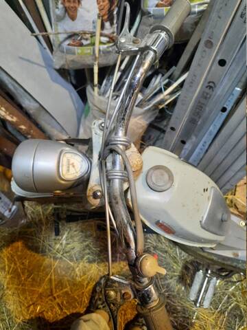

Quand je suis allé chercher la Mercier j'ai vu cette VAP et je l'ai elle aussi achetée afin de la restaurer. Là aussi il y a du boulot. Elle semble complète, il manque juste un câble de compteur. Mais bon le moteur a de la compression, à l'inverse de la Mercier j'ai trouvé la doc, l'administrateur du site cyclovap m'a donné le type exact et a répondu à mes questions sur des références de pièces donc il ne me reste qu'à y aller. Elle roulera avant la Mercier, elle est déjà immatriculée.
Le phare est opalescent, il a une forme spécifique avec une crête centrale. Quelqu'un a t'il une méthode pour rendre un vieux plastique transparent ?
Vue arrière, le feu est juste fêlé, de la colle cyano ultra liquide fixera le tout. Le porte-bagages et les amortisseurs ont servit à l'identification ainsi que le moteur.
Vu du guidon et du phare avec le compteur intégré.

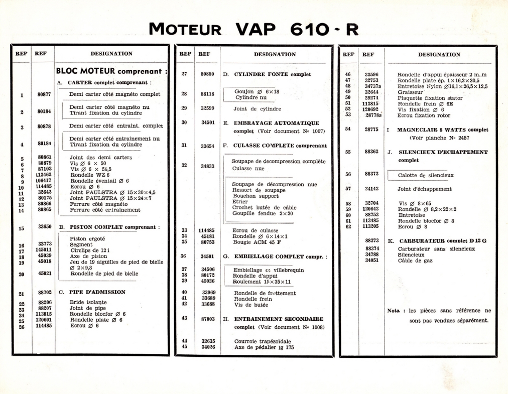

j'ai quelques docs pour le moteur 610R ...
et aussi le 610E (flottant)
J'ai toujours cru que la seule différence entre le 610R et le 610E étaient les 2 ferrures rep 13 et 14 qui sont différentes entre la fixation rigide et flottante et donc le restant du moteur était le mème
J'ai un essai d'époque du 612 moteur flottant 610E .... si cela t'intéresse ...

A ce que j'ai lu dans le livre VAP, ils ont mis un limitateur de vitesse sur le 610R comme ils l'ont fait sur le VéloVap pour s'adapter à la nouvelle réglementation. Sur le VéloVap il y avait une pièce qui fermait partiellement l'admission quand le régime montait pour brider le moteur.
Sur tes éclatés je ne vois rien de tel. Merci je m'aperçois que je n'avais pas encore toutes les docs.

non, j'ai lu que le 610R avait été bridé (taille des transferts, dimensions du carbu) pour respecter la nouvelle législation des 45km/h mais comme pour les cyclos italiens quelques coups de lime pouvait un peu améliorer la puissance. Mais son admission est classique dans le cylindre ...
Le vrai moteur bridé pour l'export (il existe des réglementations 25km/h dans certains pays d'europe du nord
)était le type 630 avec son admission dans le carter avec une ouverture dans le vilebrequin en guise de distributeur rotatif et une plaquette pour "couper" l'admission dès une certaine vitesse atteinte .... alors là c'était mission impossible pour le "débrider" sauf un démontage complet du moteur avec une modification majeure des pièces ... quasi impossible pour un petit jeune de 15 ans
