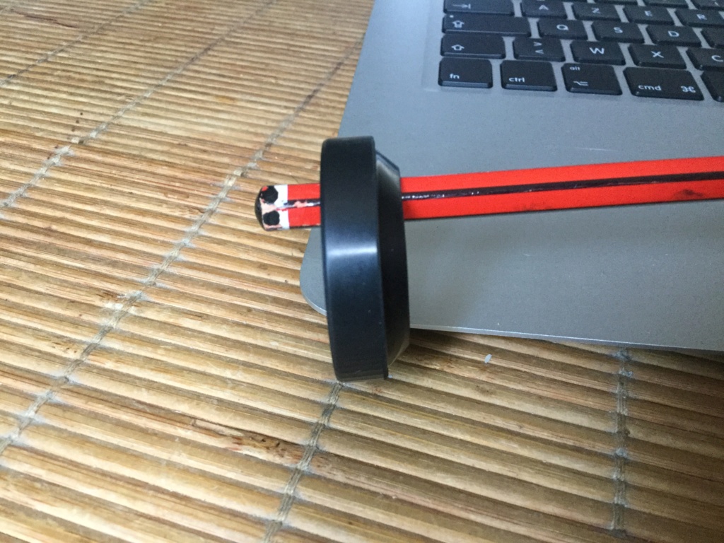

onjour,
A la recherche de joints SPI de fourche pour mon Garelli KL50,pas trouvé sur le net, j'en ai reçu 2 commandés en Italie et grosse déception,ils n'ont rien a voir .
au cas ou quelqu'un aurait une adresse,je poste des photos avec les dimensions en attendant un petit miracle

Essaye chez http://www.touslesroulements.com/ en les appelant directement et avec tes dimensions sous la main. Leur catalogue n’est pas en ligne, mais je suis sûre qu’ils vont trouver une solution.
As-tu aussi essayé sous le terme bague d’étanchéité ?

Tu peux aussi regarder chez 123 roulements, tu trouveras dans les dimensions standard mais sans le pare poussière extérieur.

Bonsoir et merci pour vos réponses
je vais voir avec Tous les roulements.com car 123 roulement je les avais appelés et le gars n'avait pas trop envie de s'enquiquiner avec mes joints,MOPED je ne pense pas que ce soit le pare poussière car le joint rentre entièrement dans le tube de fourche sur 2 cms environ coincé entre deux clips et la partie lèvre avec le ressort vers le bas.

Pour le doublon c'est réglé Very Happy , ce que je voulais dire c'est que tu n'y trouverais pas de joint spi avec cette partie qui reste à l'extérieur et qui fait cache poussière.

Merci MOPED pour le doublon, par contre je ne comprend pas trop car le joint rentre entièrement dans le fourreau de fourche et après j'ai un caoutchouc pare poussière a l'extérieur qui prend le tube et le fourreau, je ne suis pas spécialiste non plus, j'apprend de vos grandes connaissances sur ce forum, c'est le top, j'aurais pas mal de question par la suite au moment du remontage du cyclo.

Commande un joint à double lèvre comme ça tu auras l'étanchéité dans les 2 sens.
Par contre pour avoir la bonne largeur entre tes 2 circlips il faudra peut être rajouter une rondelle de la bonne épaisseur...

Merci Dedeheck
c'est exactement ce que je pensais avec une rondelle pour caler, par contre je n'avais pas pensé a un double lèvres c'est une bonne idée.

bonsoir Mitchou
le joint de la ARIETE ce n'est pas comme le joint ARI 113
le joint Ariete est pour la fourche Ceriani de 30mm et il a un double lèvre 30-40-7
on se trouve plus les joints d'origine Ceriani
vous pouvez mettre
1 joint a deux lèvre( le prèmiere est anti-poussière l'autre est pour l'étanchéité à l'huile) 30-40-7 au sommet
et 1 joint de couleur vert serie G 30-40-4 au fond
total 11mm

J’ai des joint qui semble identique mais font 11,5 d’épaisseur, ce sont des pièces d’origine GILERA Nos réf 68862

Message  Mitchou13 le Mer 14 Oct 2020 - 23:47
Bonsoir dph
Effectivement ils ressemblent beaucoup aux miens, ça m'intéresse vraiment, vu que la lèvre des miens est assez souple c'est peut être un 11,5 aussi et ce n'est pas 5 dixièmes qui vont changer quelque chose je pense.
