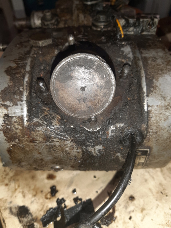

Voici la suite de mon message, car je ne pouvais pas envoyer d'autre photos.
Les photos du piston endommagé.
Je peux envoyer d'autres photos si besoin.
Actuellement, la mobylette est entièrement démontée. Je me consacre au moteur. J'ai commencé à enlever les cotés du moteur.

pour ton moteur il a du serrer vu que l on voit le marquage d une douille sur le dessus du piston, douille qui a du servir pour le chasser dehors du cylindre.
Ensuite il est visible qu il a tourné sans segmentation ou avec des segment naze collé en fond de gorge !
il y a eu des coup de feu jusque sur le coté du piston !
Pour l embiellage un jeu de droite a gauche est normal c est en hauteur qu il faut regarder
en mettant la bielle au point haut ensuite la soulever de haut en bas pour voir s il y a du jeu [met un coup de degrippant].
regarde d abord en prenant le volant magnetique en main s il y a du jeu g et d haut et bas auquel cas changer les roulements et les joints spy.
mais au vu de l etat du piston perso je changerais les roulements et surtout les joints qui doivent etre cuits !
