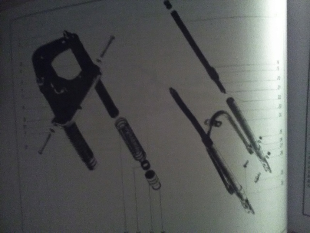

bjr je suis entrain de restaurer une flandria sp 227s je n arrive pas a demonter la fourche les batons inferieur ne bouge pas ainsi que le t superieur pouvais vous m aider cordialement voir les photos j aurais besoin de quelques pieces si vous avais couvercle de boite a outil pipe d admission ainsi que les goujons pour carbu ua 19 s si possible pochete de joint carbu +moteur gicleur vis de richesse et ralentis si vous avais merci

Donc pour démonter cette fourche il faut enlever les deux écrous M8 du haut (montage d'origine écrous borgnes M8) desserrer les deux bagues avec stries sur les tubes retirer les tubes de fourche avec ressorts,ensuite desserrer l'écrou centrale du té les deux vis M8 avec écrous carré sur le té et retirer les tubes avec la platine soudée vers le haut ,je pense qu'on avait déjà traité ce sujet sur le forum

Dans la précipitation j'oubliais de préciser qu'un tel modèle SP 227s apparaît sur le forum tu peut suivre sa remise en état en tapant le mot clé de ce modèle

bjr merci du conseil je tiens a preciser que ces etapes on ete realiser malheureusement les tubes inferieur ne bouges pas du tout et ce que je peux les chauffer pour degriper je vous mettrais des photos ce week mon fils le fera iformatique et une bete noire pour moi cordialement

Superbe votre éclaté ! Moi je ne trouve rien sur mon modèle de flandria , c'est une penny de dénomination mais je trouve pas beaucoup de renseignements sur la penny
