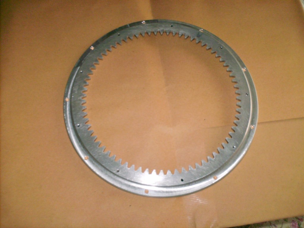

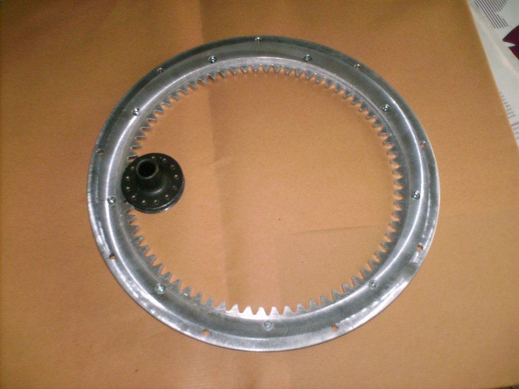

j'ai refait la couronne pour mon VAP3 au laser
pas le pignon parce que il était déjà sur le moteur

Wow... genre mais il faut quoi comme laser pour découper ce genre de pièces Very Happy ?!
C'est super propre en tout cas... bravo good !

Une petite question: la rugosité de la découpe laser n'est pas trop génante ??? ou alors les dents de la couronne ont été légèrement retouchées ??? J'aurais plutot vu une découpe jet d'eau ...

qui a fait la travaille ma dit que la découpe a laser je ne sais pas si l'a retouché
la couronne est un deux piececs
je cherce d'autres photos

La découpe laser est en général très fine et très rapide (j'utilise de nombreuse pièces en découpe laser en métallerie) . La coupe laser durci la zone de coupe , ce qui peut être un plus pour une pièce mécanique .
