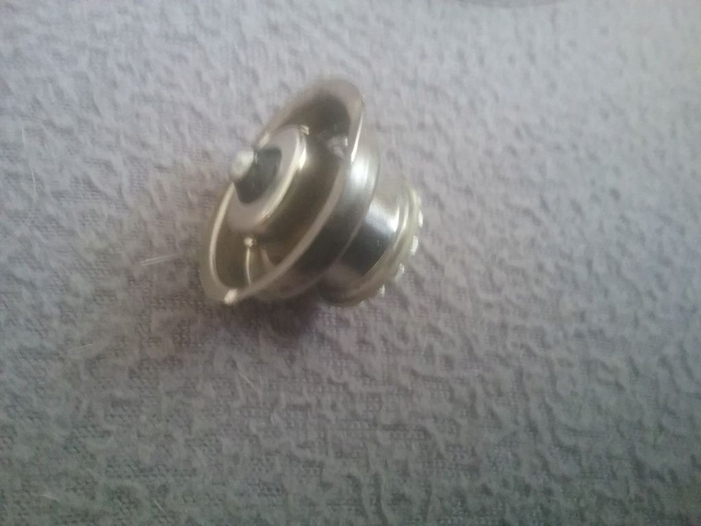

Je viens de faire un essai ! Cette ampoule ne reflète pas assez sur les côtés ! J'ai commandé celle là https://fr.aliexpress.com/item/32797814406.html?src=google&albch=shopping&acnt=248-630-5778&isdl=y&slnk=&plac=&mtctp=&albbt=Gploogle_7_shopping&aff_atform=google&aff_short_key=UneMJZVf&gclsrc=aw.ds&&albagn=888888&&ds_e_adid=448836400057&ds_e_matchtype=&ds_e_device=t&ds_e_network=u&ds_e_product_group_id=296904913880&ds_e_product_id=fr32797814406&ds_e_product_merchant_id=105394873&ds_e_product_country=FR&ds_e_product_language=fr&ds_e_product_channel=online&ds_e_product_store_id=&ds_url_v=2&ds_dest_url=https://fr.aliexpress.com/item/32797814406.html?&albcp=10564357377&albag=104632701295&gclid=CjwKCAjw19z6BRAYEiwAmo64LTrfM6jVtfO_b4NXXbq-U2xlW_wG3iwQIXs8_Kb97Y9PUN6GFCd0_RoCgmkQAvD_BwE

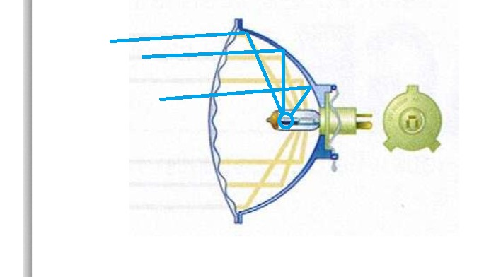

Message  JACK177071 le Mer 9 Sep 2020 - 0:48
ton faisceau lumineux est trop étroit (droit devant) et il n'y a pas assez de lumière reflétée sur les bas cotés ???
si oui il faut peut etre déplacer la position de  l'ampoule dans la parabole du réflecteur du phare car je ne sais pas si les ampoules LED ont leur point lumineux au mème endroit que les ampoules à filament. Pour élargir le faisceau du phare je pense qu'il faudrait pouvoir un peu la reculer un peu de l'intérieur du phare. Pas de panique, c'est assez sensible sensible comme réglage  ... on ne parle que de quelques mm maxi
Mais c'est pas sùr car je ne sais pas comment sont orientées les différents éléments lumineux d'une ampoule LED alors  qu'un filament est quasi ponctuel et éclaire à 360° .... ce qui n'est pas le cas d'une ampoule LED ...
pas évident à expliquer donc j'ai fait 3 dessins
A  le 1er c'est la position théorique , le point lumineux d'une ampoule halogène (le rond rouge) est bien situé au foyer de la parabole et les rayons lumineux vont droit devant et assez loin Very Happy
Ma Benelli 50T - Page 2 2020-174
B le 2ème cas on avance l'ampoule (j'ai pas tout redessiné  mais le point lumineux est le rond bleu)  et là on voit que tes rayons lumineux vont converger à quelques dizaines de mètres devant le phare .... le faisceau est étroit, tu ne vois rien sur les cotés et pas bien loin  Crying or Very sad
Ma Benelli 50T - Page 2 2020-176
C le 3ème cas ... alors là par rapport à la position idéale j'ai un peu reculé l'ampoule (point lumineux en vert). Alors on voit que les rayons lumineux s'écartent donc tu verras mieux sur les bas cotés ... mais ça a un défaut tu verras nettement moins loin donc il ne faut pas trop reculer !!
Ma Benelli 50T - Page 2 2020-175
Donc tu vois ça peut etre sensible comme réglage  study
De plus, comme je l'ai expliqué plus haut une ampoule à filament a 1 seul point lumineux que l'on peut mettre facilement au foyer de la parabole  alors que ton ampoule led a plusieurs points lumineux qui sont loin d'étre tous  concentrés en 1 seul point et en plus il y en a qui éclairent devant alors que certains éclairent sur le coté ... bref j'ai peur qu'il ne soit pas facile de trouver un réglage idéal scratch

Oui Jack  ,c'est bien explicite ,je reculerait au maximum l ampoule plate mais je pense sans trop de succes Sad
Je pense que celle la ira mieux Ma Benelli 50T - Page 2 Htb1bw10
