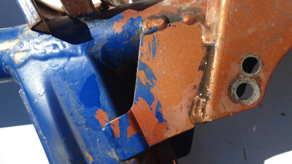

Etape 1... Le démontage et ponçage des pièces de carrosserie, pour certaines d'entre elles (notamment le garde boues arrière), j'ai du reconstruire certaines parties trouées par la rouille en rajoutant du métal point par point avec un poste à souder pour ensuite le re-meuler et lui redonner sa forme et son aspect d'origine :

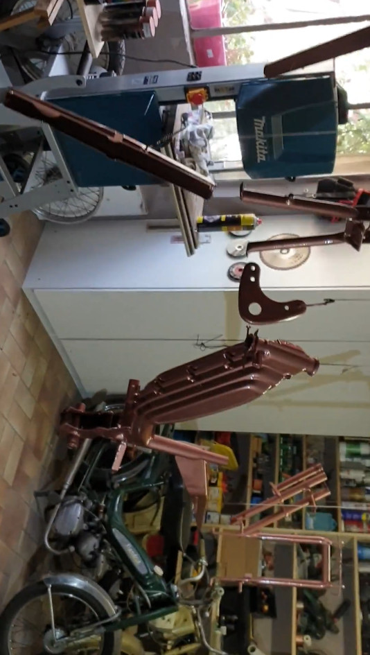

Etape 2... La mise en peinture (primer/couleur/vernis)... une grande première pour moi mais je m'en suis pas trop trop mal sorti. J'ai voulu la repeindre en Bronze comme à son origine et j'ai opté pour un blanc nacré pour remplacer la couleur crème d'origine pour les cache moteurs et le garde boue arrière. Ne sachant pas chromer une pièce correctement, j'ai peint le garde boue avant ainsi que la casquette du phare en blanc nacré également (j'ai fait plusieurs essais de chrome en bombe... ça donne un gris dégueulasse et je me suis ravisé après 4 essais différents sur la casquette) :

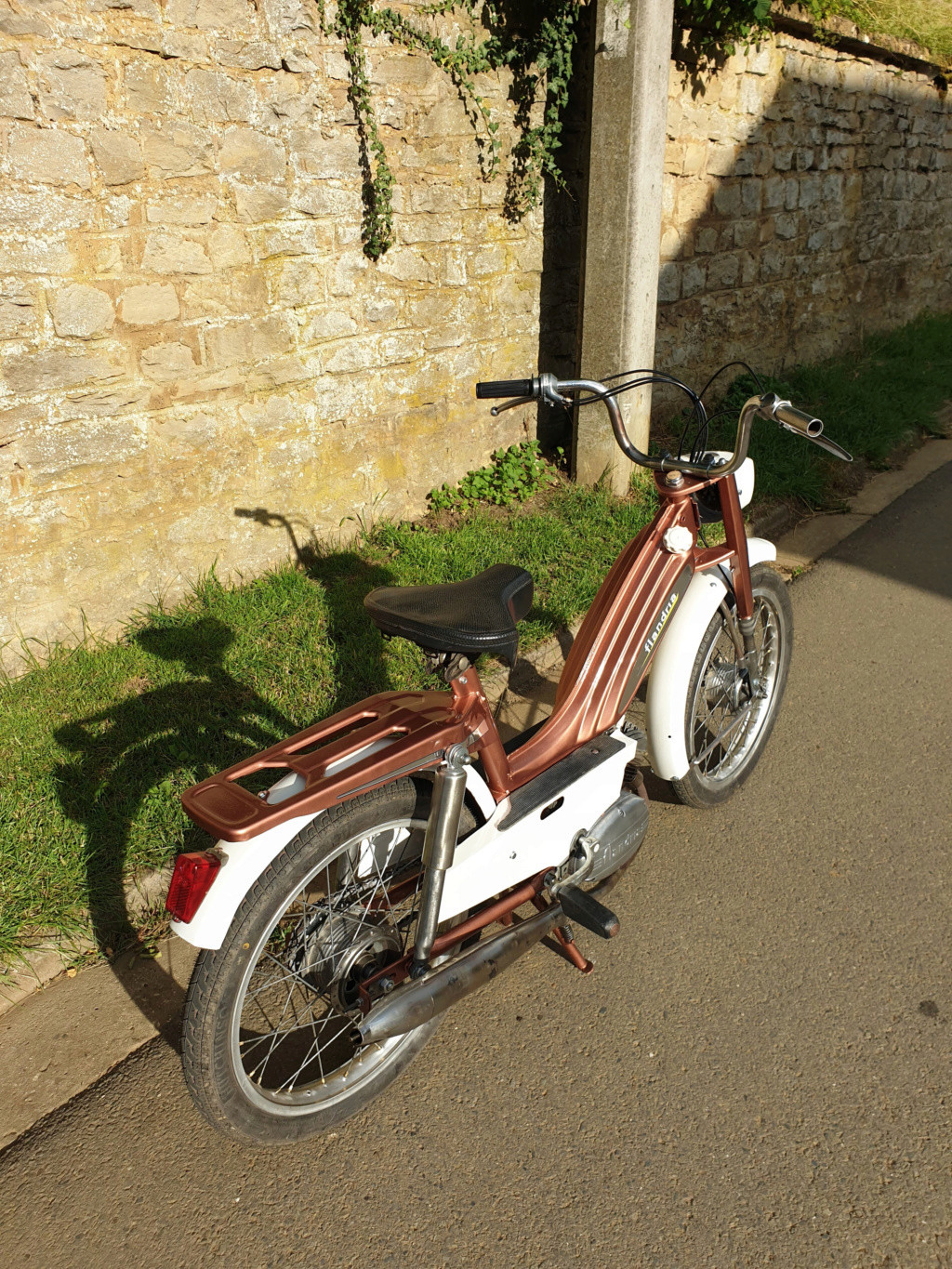

Etape 5... La touche finale avec les dernières pièces à remonter, ainsi qu'une paire d'autocollants d'origine qu'un autre passionné de la marque m'a revendus :
Voila voila, ce n'est certainement pas parfait comme je le disait, mais je me suis amusé comme un petit fou à la refaire... j'ai mis un bon mois en après journée et quelques week-ends dedans, à mon avis entre 120 & 150 heures de boulot... mais ça en valait la peine... quel plaisir de pouvoir aller rouler avec ma femme (j'ai une autre 137 AF3 qui est en état de rouler et on peut maintenant partir se balader à 2 comme des jeunes-vieux

Mignonne cette petite flandria
juste ton silencieux d échappement est un peu haut le coude risque de se boucher rapidement avec la condensation de l huile non brulée

Salut BRANDI, merci pour ton message :-).
En tout cas elle me plait bien comme ça, et je suis vraiment heureux de l'avoir restaurée, j'ai le même sourire qu'un joueur d'accordéon quand je roule avec
Je n'y aurais pas pensé pour le pot d'échappement... merci pour l'info, je vais voir si je peux le redresser à l'occasion
